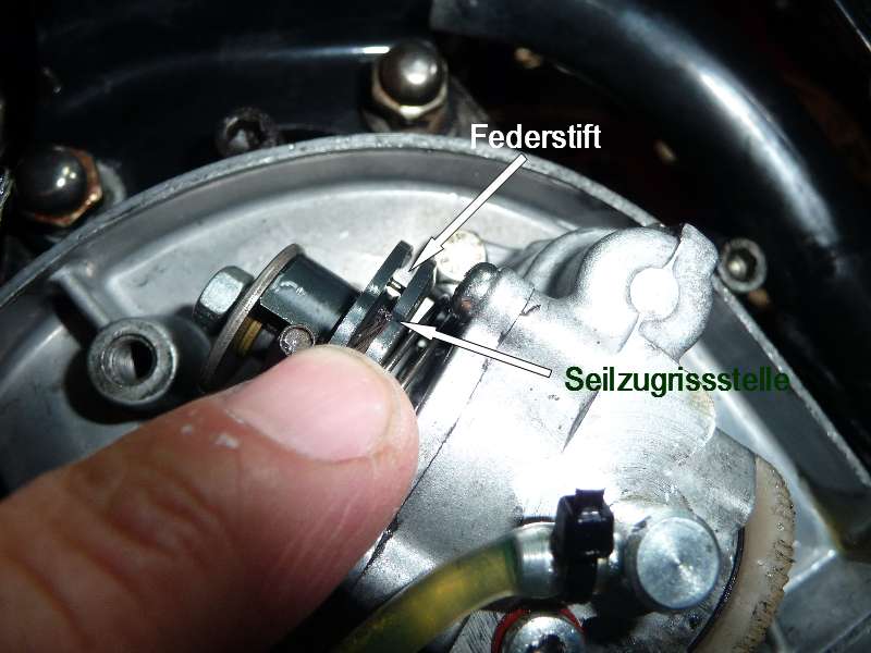

Nachdem ich heute Abend nochmal nachgesehen habe muss ich gestehen dass ihr zu 100% recht hattet.
Der Seilzug ist genau an der Stelle durchgescheuert wo die Feder in die Seilscheibe reinragt ( wie wohl nicht anders zu erwarten). Foto hängt an, ich habe die Stellen mal markiert. Man sieht dort ganz genau, dass wenn man die Risstelle verlängert eben genau an dieser Stelle auskommt und man sieht die Scheuerstelle am Federpin.
Damit hat sich wohl auch mein Gedanke an eine Überwachung des Zuges wohl eher erledigt, denn wenn er richtig verlegt ist kann das wohl nicht passieren.
Asche auf mein Haupt........

Das ein Zug reißt oder die Pumpe aus irgendeinem anderen Grund den Geist aufgibt, kann wohl immer passieren. Genau wie Nebenluft, Benzinmangel oder was sonst noch den Motor killen kann. Ein kleines Restrisiko fährt immer mit.
Der Fehler mit der Feder hat aber noch einen anderen Nebeneffekt: Du vergrößerst damit den Abrollumfang an der Scheibe. Bei gleichem Weg des Zuges verringert sich der Winkel, um den die Scheibe sich dreht. Das heißt, dass die Pumpe bei Vollgas weniger Öl fördert.

Ölpumpe überwachen.....jetzt schau doch mal ins Forum Hans. Hier gibts zu 99,9% unüberwachte Ölpumpenfahrer und einige reissen mit den RD´s sogar richtig KM runter in all den Jahren. Immer ohne Schaden.
Du hattest den Zug eben nicht so prima verlegt,Ok, kann passieren. Aber deswegen jetzt was konstruieren, was Dich zusätzlich beschäftigt? Oder es fordert Dich heraus......dann mach mal
Ansonsten ist das sauber verlegt so nötig wie ein Kropf. Aber das weist Du ja auch selber.
Kann sein das wir mal am Tisch drüber gesprochen wie die Ölpumpe mischt....also von ca. 1:100 im Stand bzw. kaum Gas bis 1:10 bei Vollgas.
Voll korrekt.
Bei mir hatte ich das ja auch so falsch verlegt. Der Ölpumpenzug bekommt da wirklich einen richtigen Knick. Richtig verlegt kann da aber nichts passieren.
Ja, tretet mir mal so richtig vor`s Schienbein - ich hab`s mir ja redlich verdient mit dem falsch verlegten Zug.
Aber ich bin ja jetzt "gebranntes Kind".
Ihr habt natürlich vollkommen recht, richtig verlegt dürfte nichts passieren. Kommt ja auch wieder alles so rein wie es war, inkl. Oelpumpe. Und die Pumpe irgendwie zu überwachen soll ja auch nur eine Arbeit für dunkle Wintertage sein, das tut`s drüber nachdenken nicht weh.
