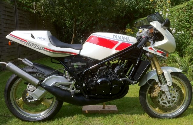

Umbau ist endlich fertig.
Foto 77.jpg (88.08 KiB) 1362 mal betrachtet

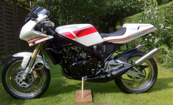

Beitrag von mikan »
:D
Foto 78.jpg (94.21 KiB) 1357 mal betrachtet

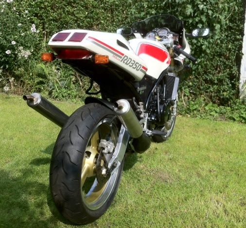

Beitrag von mikan »
:D
Foto 79.jpg (135.9 KiB) 1355 mal betrachtet

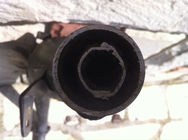

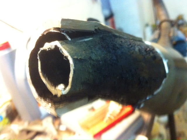

Auspuff bearbeitet.
Foto 125.JPG (85.12 KiB) 1342 mal betrachtet
