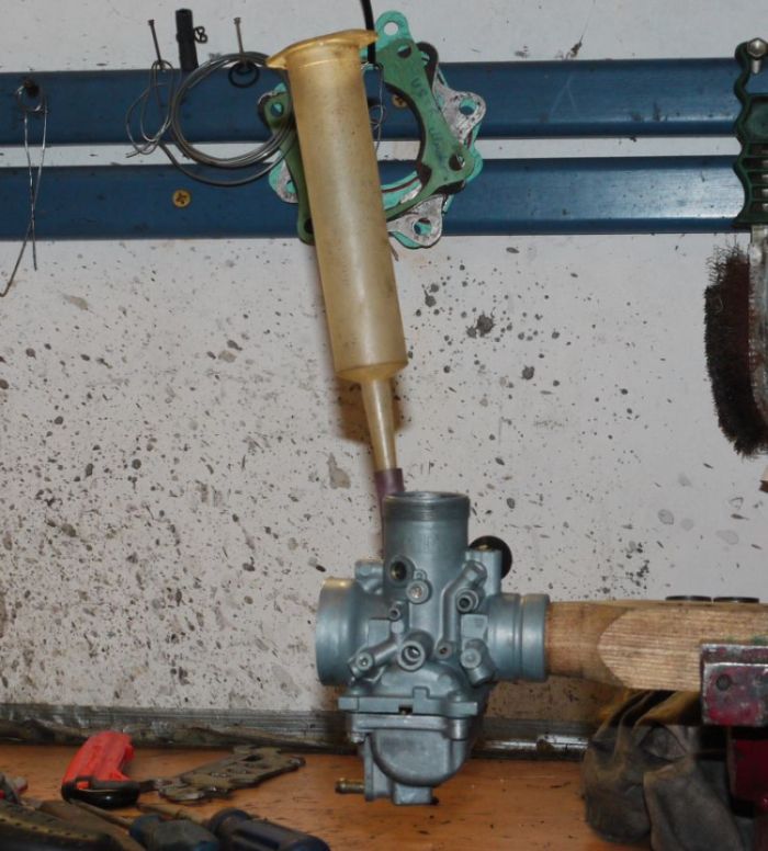

Ich fahr inzwischen allerdings fast am liebsten die 26er, kann man recht sparsam fahren.
Auch das überholen ist nicht so arg, D-Satz u neue Schw-Nadelventil braucht man nicht unbedingt.
Durch die aussen abgeschliffene Nadel ist wichtig die Schw-Zunge zu biegen.
Die Nadel verkantet dann wenn der Schw ganz öffnen muss, meist wenn Res ansteht.
Und vor dem Einbau aufs rinnen prüfen.
- rinnt er?
- P1370906.JPG (96.21 KiB) 1891 mal betrachtet
- biegen
- P1370886.JPG (45.56 KiB) 1891 mal betrachtet
