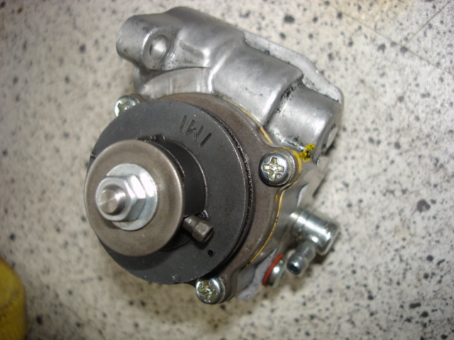

Nun hab ich etwas Unklarheit mit der Ölpumpe und mag auf diesen Beitrag verweisen: http://forum.rd350lc.de/viewtopic.php?t ... highlight=
Auch ich habe die 1M1 Pumpe drin. Kann jemand bestätigen dass diese Pumpe wirklich nur an der DT eingebaut war? Ich glaubs nicht so ganz...
Die Pumpe sieht innen gut aus, den neuen Dichtsatz habe ich verbaut. Allerdings läuft der Pumpenkolben im neuen kleinen Wedi so stramm, dass die Feder den nicht so richtig zurück zieht. Ein Problem?
Und kann mir jemand erklären wie ich hier Bilder hochladen kann? So kann ich das ein oder andere etwas genauer erklären...
Die Pumpe mit der 1M1 Exenterscheibe UND einem gelben Farbpunkt ist definitiv für eine RD350LC (4L0).

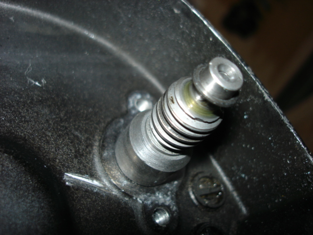

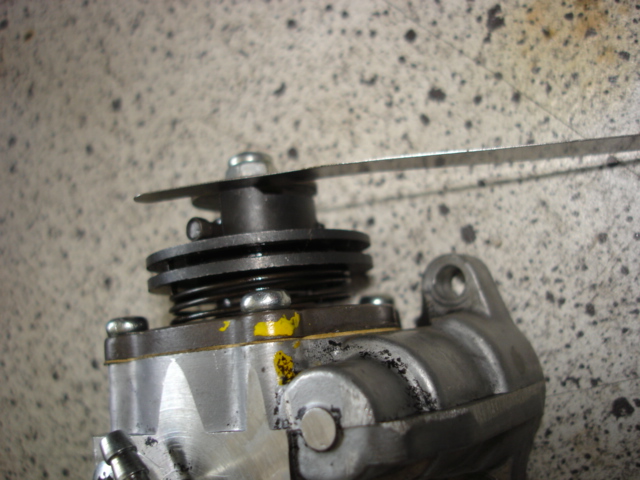

Die Ölpumpe ist nun abgedichtet. Gelber Punkt und 1M1 = 4LO Pumpe. Passt also. Anbei ein Bild wo ich mittels Passscheibe den Spalt auf 0,25 mm eingestellt habe. Richtig???
Ach ja, selbst die Anlaufscheibe am Ölpumpenantrieb ist noch da :-)
Ein Bremssattel habe ich auch schon überholt, am WE ist der zweite dran. Dann gibt's die nächsten Bilder...

Richtig, oder?
Richtig, oder?
4LO Pumpe.JPG (148.74 KiB) 1016 mal betrachtet

Ist das so richtig?
Ist das so richtig?
lpumpe Spaltmaß 02.JPG (147 KiB) 1016 mal betrachtet

Beim Einbau des Lenkkopflagers hast Du hoffentlich eine Nut in das Rohr gefräst, denn sonst wirst Du ein Problem bekommen das/die Lager mal wieder zu entfernen.
