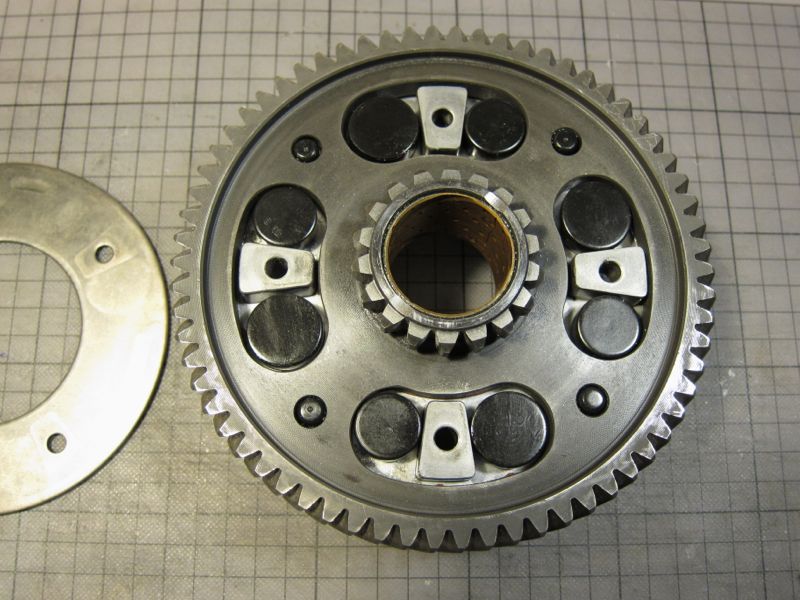

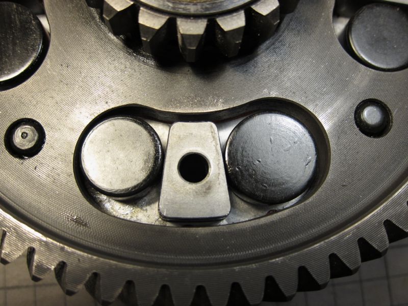

Reparatur des Kupplungskorbes
heute habe ich mit der Reparatur des Kupplungskorbes begonnen - da der Verdrehweg zwischen Korb und Zahnkranz knapp 3mm betrug.
Den Reparatursatz von Horst Meise hatte ich bestellt, es konnte also losgehen.
Das Ergebnis seht Ihr auf den Bildern - ich habe glaub' ich gerade einen neuen, oder zumindest frisch überholten, Kupplungskorb zerlegt...
Aber da es nun schon mal so weit zerlegt ist, werde ich wohl auch die Viton-Pillen des Reparaturkits einbauen. Wenn ich die Beiträge von Heiner richtig verstehe, dann sollten die ja wohl besser/dauerhafter als die Originalmaterialien sein...
VG - Matthias
VG - Matthias
- Am rechten Rand sieht man, woher die 3mm Luft herkommen.
- RD Zusammenbau – 9.jpg (97.37 KiB) 602 mal betrachtet
- Selbst die Dichtung ist völlig unversehrt.
- RD Zusammenbau – 8.jpg (95.36 KiB) 602 mal betrachtet
- Oh - da war wohl schon jemand vor mir dran. Oder ist der Korb komplett erneuert worden?
- RD Zusammenbau – 7.jpg (92.3 KiB) 602 mal betrachtet
- So - die Nieten sind 'raus!
- RD Zusammenbau – 6.jpg (84.43 KiB) 602 mal betrachtet
- Na ja - so 2-3mm sind das schon...
- RD Kupplung – 1.jpg (60.63 KiB) 602 mal betrachtet
