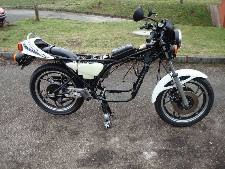

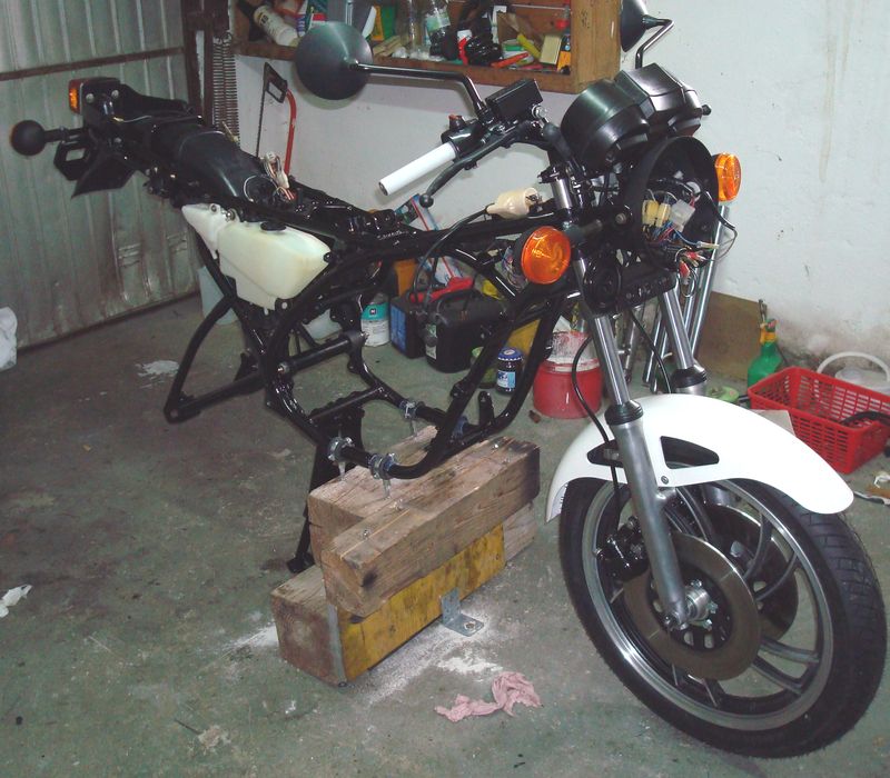

Wiederaufbau meiner RD 4l0
Ich habe mit dem zusammenbau begonnen.
Beim durchsehen der Teileliste ist mir aufgefallen das ich darTeil "Kanal" 4L0-14437-00 das an das Luftfiltergehäuse angesteckt wird nicht habe!
Da der Luftfilterkasten schon mehrere Jahre abgebaut war kann ich nicht sagen ob er verlorengegangen ist oder ob er auch früher schon gefehlt hat!
Braucht man das Teil überhaupt ? Was soll es bewirken?
Mfg
Werner 65

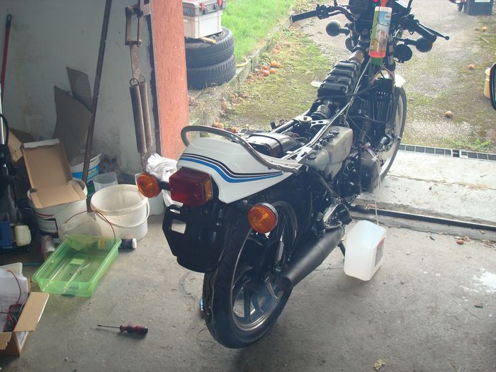

Erster Start
Zwanzig Jahre war die Rd nun krank,jetzt raucht sie wieder Gott sei Dank!
Habe heute den Erststart nach dem Wiederaufbau vollzogen.
Ist nach ungefähr 10 Tritten angesprungen.
Wenn ichs gleich mit dem Choke probiert hätte wäre sie warscheinlich schon früher gekommen.
Ein paar Sachen Funkionieren aber noch nicht so richtig.
Zb. leuchtet die linke Blinkerleuchte vorne ständig (auch wenn der Blinker nicht betätigt wird, wenn man dann auf links Blinken schaltet blinkt der hintere Blinker schneller so als ob die vordere Birne kaputt wäre !
Hatte jemand schon mal sowas?
Dann ist der Sicherungskasten natürlich im Eimer .
Beim einlegen der neuen Sicherung ist gleich die Kontaktzunge abgebrochen,da werde ich wohl auf Stecksicherungen umrüsten
Bremslichtschalter vorne scheint auch defekt zu sein!
Am meisten beunruigt mich allerdings die Ölpumpe da werde ich mir aber bevor ich Fragen stelle zuerst nochmal das Forum durch sehen!
Mfg Werner &5

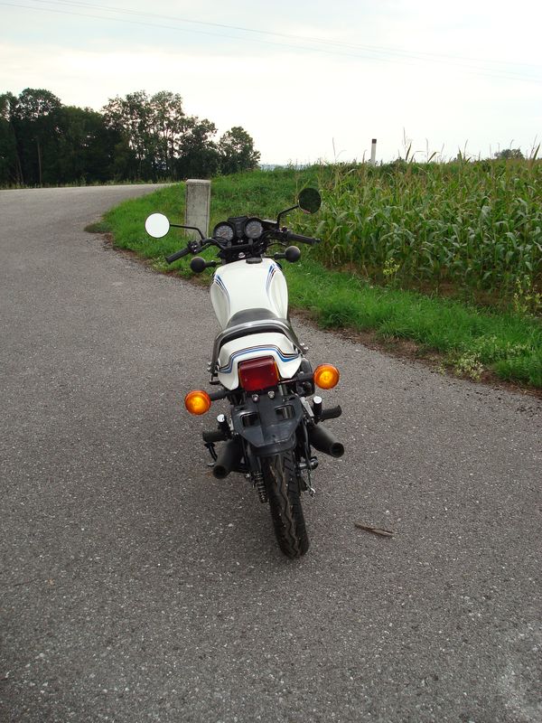

Erste Fahrt
Ich bin jetzt so weit fertig mit der Rd,habe heute die erste Probefahrt von 7 Km gemacht . Soweit läuft alles ich bin Anfangs sehr vorsichtig gefahren dann dachte ich mir es doch ganz kurz mal zu probieren etwas mehr zu drehen bei zirka 5000 umdrehungen ist aber ein widerstand über den sie nur unwillig drüberdreht als es dann doch geschaft war habe ich bei 7000 das Gas wider zurückgenommen weil sie ja doch neue Kolben hat allerdings war die Leistung eher bescheiden habe ich etwas anders in Erinnung gehabt aber das wird ja im laufe der Zeit besser werden hoffe ich!
Ich werde mir das genauer ansehen wenn Sie angemeldet ist ,es ist nähmlich ein etwas mulmiges Gefühl dabei wenn man ohne Kennzeichen auf öffendlichen Strassen herumfährt!
Was mir etwas sonderbar vorkommt ist das kurz nach dem Betrieb der Getriebeölstand unter minimum ist und es sicher 1 Stunde dauert bis er wider auf Normalstand steigt .Kann es sein das durch die Seitendeckeldichtung irgend eine Verbindungsbohrung verdeckt wird ? (Ist eine Orginal Yamahadichtung ) Oder ist das normal? Was ich mir bei dem dünnen Öl fast nicht vorstellen kann(Motul 10W30)!
Mfg
Werner 65
Mfg
Werner 65

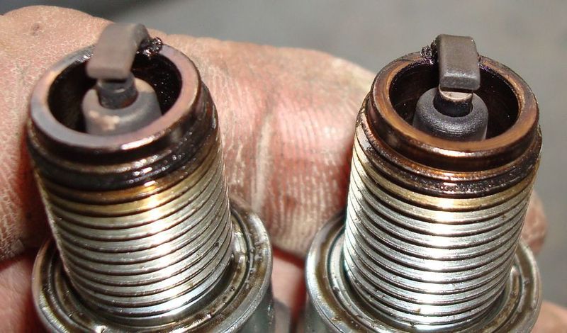

Jetzt ist Sie endlich angemeldet und ich bin jetzt 130 Km gefahren.
Sie läuft noch nicht ganz richtig manchmal dreht sie leicht über die 5000 manchmal nicht so recht ,wenn Sie warm ist scheint es etwas schlechter zu werden.
Für die gemässigte Fahrweise (einfahrbetrieb) also so zwischen 5 und 6000 Umdrehungen und nur selten mal beim beschleunigen für ein paar Sekunden
auf 7000 ist der Kraftstoffverbrauch etwas erhöht (7,6 Liter) wenn ich mich recht erinnere hat Sie früher bei dieser Betriebsweise circa 6 Liter gebraucht scheint etwas zu Fett zu sein.
Zündkerzen sehen so aus ,weis nicht ob man da bei den 130 Km schon viel herauslesen kann aber links hat der Isolator so helle stellen ist das zu mager?
Muss aber dazu sagen das mir jetzt eingefallen ist das ich Sie nach der Fahrt noch cirka 1/2 Minute auf Standgas habe laufen lassen vielleicht ist Sie im Standgas etwas magerer die Luftschrauben sind 1/4 Umdrehungen heraussen!
Und weiter oben zu Fett denn irgendwo muss der mehrverbrauch ja stattgefunden haben.
Mich würde eure meinung zu den Zündkerzengesicht interessieren damit ich da ein bisschen ein Gefühl dafür bekomme wie es aussehen soll.
Ich werde Sie nächstesmal so bei 6000 mit dem Killschalter abstellen und dann nach den Kerzen schauen viel höher will ich Sie noch nicht drehen!

Nach 130Km kannste aber schon drehen, wenn die Temperatur ok ist.
Die Kerzen sehen ok aus mit Tendenz zum fetten hin, aber eine ist trockener (links). Die andere Seite läuft also noch fetter,eventuell bekommste das mit der Co Schraube hin (weiter öffnen). Dann geht der Motor auch besser. Co Schraube muss man verstellen bei der Probefahrt, also Schraubenzieher mitnehmen und in halben Umdrehungen testen.
Ich tippe das der linke Zylinder fetter läuft

hallo werner,werner65 hat geschrieben:Jetzt ist Sie endlich angemeldet und ich bin jetzt 130 Km gefahren.
Werner65
die kerze im bild rechts sieht mir etwas 'fett' aus.
auch die 7,6l/100 beim bummeln deuten auf zu fett.
es braucht ein paar km um ein kerzenbild aufzubauen.
tausch mal mit den kerzen die seiten.
vor der nächsten kontrolle dann min. 50km fahren.
luftschrauben nach whb
evtl schwimmerstand auf der nach kerze fetteren seite etwas zurücknehmen, wenn diese seite auch die 'undichte' bzw. mit dem dunkeleren kerzenbild ist.
bei normalem laufspiel darfst du so langsam ruhig mal vollast geben. - dient einem aussagefähigen kerzenbild.
jedenfalls einfahren zw. 5 und 6t halte ich nicht für gut.
ich selbst habe just diesen drehzahlbereich mit den orig. vergasern immer 'übersprungen'.
seinerzeit gab es stimmen, der sei nicht gesund für den motor.
ich laß das mal so stehen.
gr., m.
