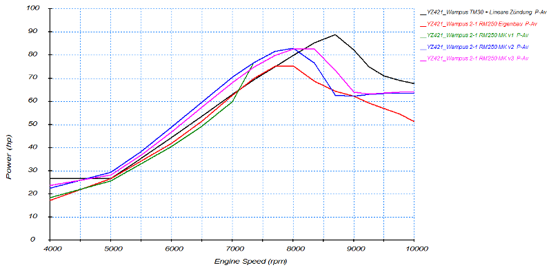

Und ich hab grade mal die Auspuffanlage gerechnet, die aktuell dran ist :-(
Es ist eine umgebaute RM250 Anlage - sehr schmal, kleine Winkel, endslang und nur 26 mm Endrohr.
Da muss man wohl nochmal bei ... v1 bis 3 sind Varianten , wo man den letzten Gegenkonus steiler und damit kürzer gemacht hat (100-200 mm müssen weg, soviel ist sicher).
Zusätzlich Endrohre bis 35 mm.

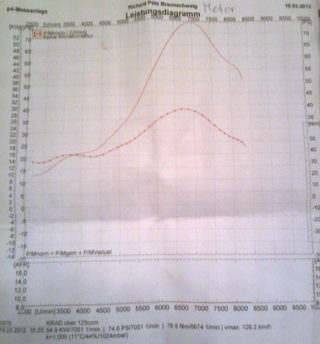

Die erste Leistungsmessung liegt vor.
Knappe 75 Pferde an der Welle bei 7000 - deckt sich erstaunlich gut mit der Simulation.
Vorhersage mit Auspuff-Version 1 (RM250 umgemodelt) war 75 PS bei 7500; jetzt ist eine 2'te ähnliche Version dran.
Man beachte auch das bärige Drehmoment von 76 Nm bei 6600 !
Die RD500 hat schlaffe 67 Nm, die RG500 72 Nm.
Empfohlene Maßnahme 1: Den Endkonus, den ich für Variante 1 gebaut hatte anschweißen, damit sie wenigstens auf die 8000 kommt (und ca. 5-7 PS mehr entwickelt)
