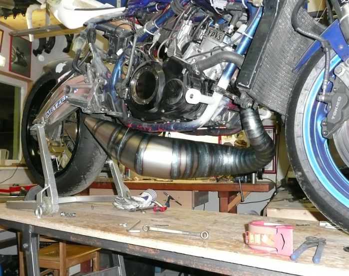

Leider setzt er in max. Schräglage auf. Vorne Links und hinten rechts.
Ich nehm's erstmal als proof-of-concept und wenn's gut funzt kann man es immer nochmal neu anfangen ...

RDThorsten hat geschrieben:Hmmm, hoffentlich setzt der nicht auf. Zylinder umdrehen und puff nach hinten wäre für die "Bodenfreiheit" cool 8)
Ich habe mir auch schon überlegt daß man doch wie bei einer VTR1000 den Kühler zweigeteilt zur Seite rücken und dann den Auspuff mehr vor dem Zylinder in einer Windung wie bei Crossern verlegen könnte. Bei 2 Auspuffen wäre das wohl kompliziert und/oder optisch eine Vergewaltigung, aber bei einer Birne u.U. einen Versuch wert.

Moin,
die SDR hat das ja ungefähr so gelöst. Damit bekommst Du es hin, dass der Auspuff insgesamt kürzer wird - aber ein Problem bleibt: Die dicke Birne muss irgendwie unters / ans Moped... da haben die RDs einfach zuw wenig Bodenfreiheit!

Sieht wirklich brachial aus.

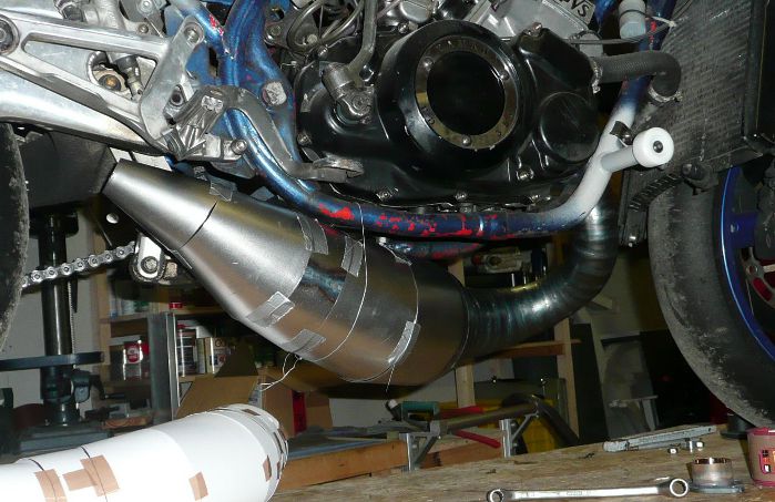

Neue Bilders ...
Picobello

Sieht gut aus Martin!
Bin gespannt was das alles bringen wird....

ist ja echt n dickes Ding :-)
Bin auch schon auf weitere Ergebnisse gespannt.

So, jetzt nur noch mal schnell einen Schalldämpfer bestellen und die Halter ranbrutzeln ...

Schalldämpfer selber bauen Martin.
Info findet man hier: http://92.48.206.111/~rdre/draw/Demper.pdf
Statt Eigenbau kommt diesmal die Fail-Safe Lösung:
Man nehme einfach 30'er Rohre & Fittings für die Jolly-Dämpfer und flansche davon 2 dran.
Ist vom nötigen Querschnitt wie 35 mm und Y-Stücke habe ich ja jetzt genug Übung drin :-)
Wenn das Ding denn gar nicht tut, kommen die dann später an eine 2-2 Anlage ...

Sieht gut aus Martin.
Bin gespannt auf die ergebnissen.....

Wieso 2 Schalldämpfer ??
