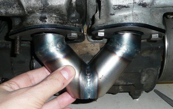

Trotz der Meinung einzelner habe ich die 2 in 1 nicht aus dem Auge verloren.
Lastenheft war:
- Weniger Gewicht als die 2-2
- Etwas weniger Spitzenleistung akzeptabel
- Unten mgl. mehr
- Max. Schräglagenfreiheit
Nach einholen diverser Tips und vor allem von Berechnungs-Dienstleistung habe ich jetzt ein vielversprechendes Layout gefunden.
Der eine Pott hat 9.7 l Volumen und > 160 mm Durchmesser !

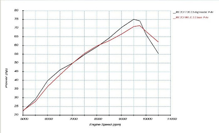

In der Simulation lag die Leistung gleich bzw. leicht besser als mit der jetzigen Anlage, was ja genau das war was ich für die Kartbahn brauche

Schon mal drüber nachgedacht, dass Wellen sind gegenseitig durchdringen können ohne sich dabei großartig zu stören ? Also nix mit gegenseitiger Aufladung sondern ein gegenseitiges nicht-stören.
Und dass dann gepaart mit einem RICHTIG dicken Topf für viel Volumen und fertig ist eine 2-1 die sich in der Leistung nicht viel zur 2-2 nimmt.
Ist bei den Schneemobilen gang und gäbe. Die fahren die 2-2 mit recht hohen Steuerzeiten und holen dann auch mehr Leistung raus. Die 2-1 werden oft aus Platzproblemen verwendet und geben zusammen mit etwas weniger Auslass einen Allround-Motor.
An meiner RennRD sind die vorhandenen Zylinder ein Problem, weil zuviel Auslass & Überstömwinkel (206 / 141 Grad). das war mit der 1WW Anlage ok, sonst hätte sie gar nicht gedreht, aber mit solchen Dingern muss ich ggf. einen neuen Satz Zylinder fertig machen (ist schon in Arbeit). 10 Grad weniger am Übertrömer bringt in der Sim schon mal wieder 4 PS über den gesamten Bereich, also etwas dass der Fahrbarkeit sehr entgegen kommt.

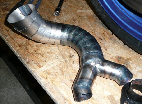

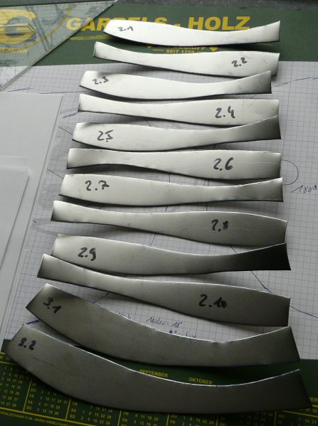

Am Wochenende war ja schlechtes Wetter ... hier mal wieder etwas Praxis nach der vielen Theorie ...
