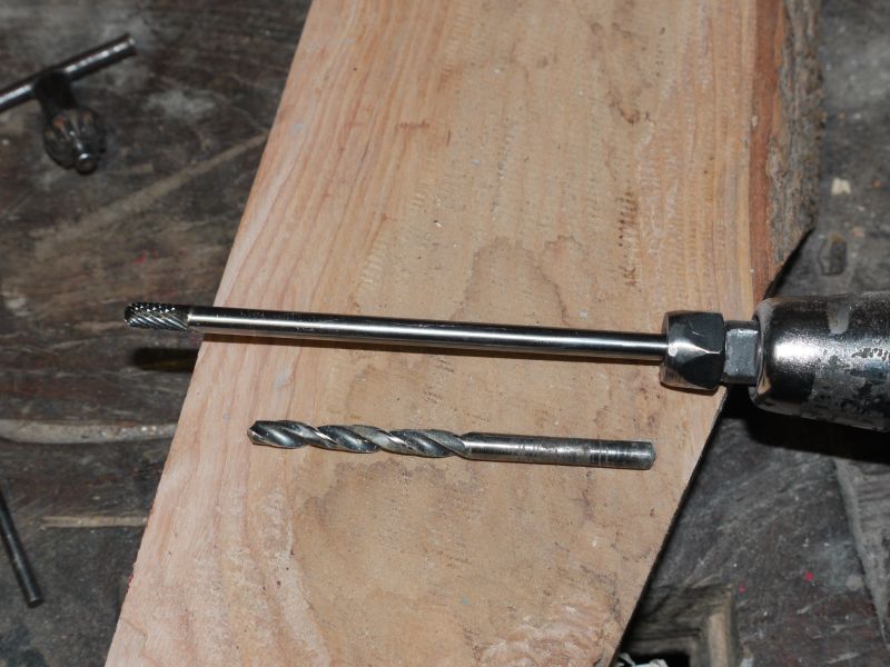

Habe gestern wieder in den Strömern herumgefräst (wie in den letzten 3 Mon) da bin ich kurz an der Wand gestreift u. der Hartmetallfräser war in 3 Stücke zersprungen.
Dann das eingeklebte Stück mit hitze herausbekommen u. einen allerdings kürzeren Fräser mittels der Reibschweissung eingebrannt, hält super u. ist gerade.
In Ermangellung einer Drehbank allerdings mit der ständebohrmaschine.
Ein eisenstück eingespannt, alles festgestellt dass sich nichts seitlich bewegt, mitn 6er Bohrer ein Loch gebohrt, das untere Stück eingesteckt, on den Kopf den Fräser verkehrt eingespannt, auf schnell gestellt eingeschaltet u. angedrückt.
Dauert ein wenig aber dann beginnnt es zu glühen, Masch. abgestellt u. angedrückt auskühlen lassen.

Da sich mein langer Fräser durch einen kurzen Wandler in 3 Stücke verabschiedet hat (trotz langer, auf die Schulter abgestützte Maschine!) hab ich mir einen neuen gegönnt, 150mm.
Wird auf 100 gekürzt, dann gehts schön in die Strömer.
Reibschweissen funzt super, Martin danke.

Hallo Sigi!
Wenn ich dein Werkzeug so sehe bekomme ich Bauchschmerzen!
Ich kann mir nicht vorstellen, wie man damit strömungsgünstige Kanäle modellieren kann.
Ich bin dazu eh der Meinung, dass es kaum möglich ist eine sinnvolle Vergrößerung der Kanäle durchzuführen. Du hast einfach keinen Platz!

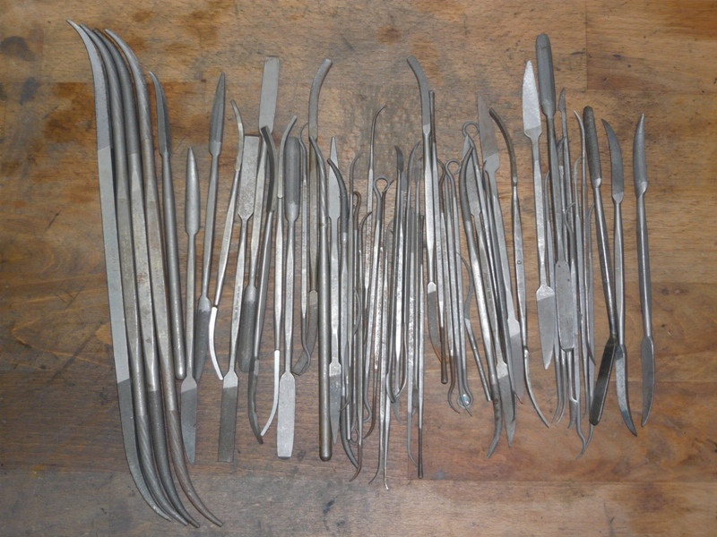

Aber wenn du schon in deine Kanäle möchtest, versuche es besser mal mit folgendem Werkzeug: Damit kannst du viel sauberer arbeiten. Und außerdem rutscht man damit nicht ab und zerstört dazu seine Zylinder auf ewig! Man arbeitet stets in Strömungsrichtung und hat nachher keine unerwünschten Vertiefungen und Macken oder Dellen im Kanal!
Ich habe damit meine Kanäle nur geglättet und etwas besser in Symmetrie gebracht, da ich hier doch schon größere Unterschiede hatte aufgrund von zu großen Fertigungstoleranzen.

- Gibt es in verschiedenen Ausführungen...
Damit komme ich an jede Stelle der Kanäle! - Riffelfeilen.JPG (153.29 KiB) 1217 mal betrachtet

..und das Werkzeug kostet auch wie beim Zahnarzt.
Ich habe meine Üströmer erst grob mit dem Dremel und dann fein mit kl. Feilen
und Schleifleinen nur geglättet und an das Motorgehäuse angepasst. - funzt prima -
