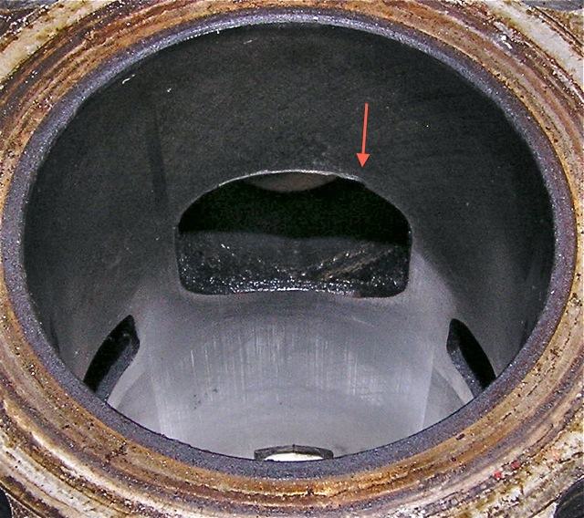

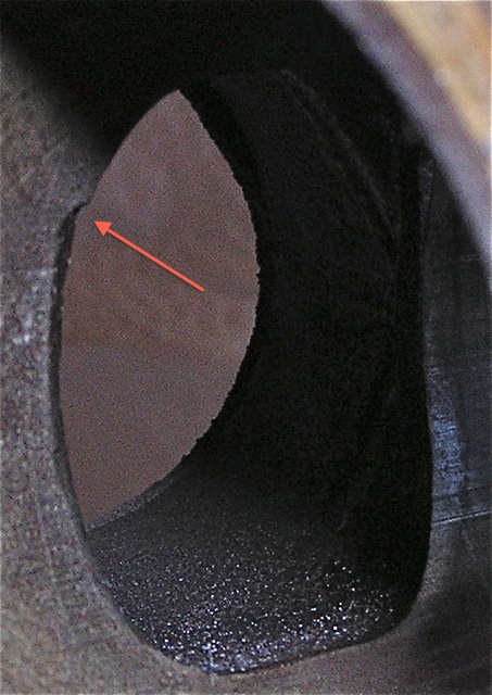

Hallo Leute,
ich habe die Vergaser in die Suppe von Motoradbay gelegt und bei 50 Grad ziehen lassen. Die Aluminiumteile sind wunderbar geworden, die Messingteile zeigen sich ziemlich unbeeindruckt.
Und jetzt mal eine gute Nachricht. Habe die Zylinder vermessen: Beide 4/100-5/100 Spiel also super. Der Schliff sieht auch noch sehr gut aus. Pleulspiel fühlt sich sehr gut an, die Bleigewichte sind da wo sie sein sollen.
Einzig ist bei einem Zylinder am Auslass ein minimaler Ausbruch.
@Markus: Mit Deiner Genehmigung würde ich nun doch die Schlichtfeile rausholen und den Grad entfernen. Ist das o.k.
Franki
Franki

Hi Fraenkie,
das sieht zwar unschön aus, ist aber nichts ungewöhnliches.
Das mit den Vergasern wusste ich, aber nicht alle 522er Modelle haben das. Das müssen die wohl irgendwann während der Produktion umgestellt haben. Auch ist das nicht der Grund für die verschiedenen PS Angaben. Hatte wohl eher Marketingtechnische Gründe.

- Boxer Markus
- Beiträge: 2182
- Wohnort: 67227 Frankenthal
Hallo Fraenki,
Ist genehmigt, aber nur verrunden, nicht "ausversehen" weiter nach oben feilen.
Das muß für dich so sein, wie wenn ein Alkoholiker an der Flasche riechen muß aber nichts trinken darf.
Du schaffst das Fraenki, wir sind alle mit dir !!!!

- fraenki-dresden
- Beiträge: 1233
- Wohnort: Bad Dürkheim
Hallo Markus,
nur verrunden. Versprochen!
Mir wird die Hand zitter!
