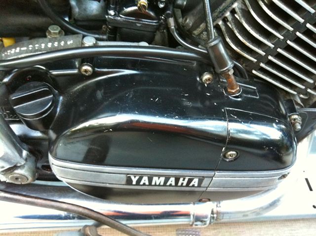

Hallo Leute,
habe heute meine Neue abgeholt. Ein RD 250 Typ 522, also eine alte Luftgekühlte von 1975 mit der Gangabstufung wie 1A2, 4L0, 1WW, ..., den langen Auspuffen und den Langgewindeköpfen. Hat angeblich ab Werk 32 PS. Na ich denke, da läßt sich noch was machen.
Das Moped fährt sich prima, nichts wackelt, die Gänge lassen sich präzise schalten, auf dem Tacho stehen 8500 km. Allerdings sind die Amaturen die der 1A2 also nicht original. Dennoch nehme ich dem Verkäufer ab, dass sie unter 10.000 km hat. Bronzebuchsen sind schon drin, der Scheinwerfer ist auf H4 umgerüstet, Bremsscheibe ist gelocht.
