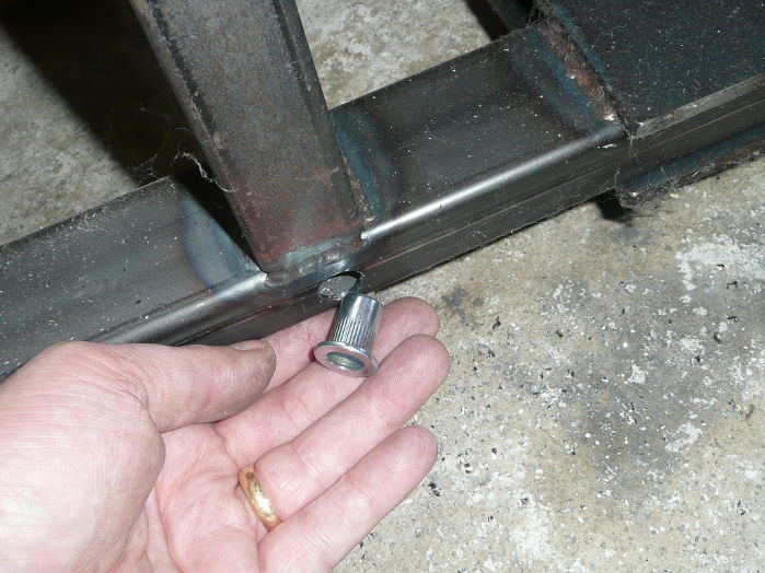

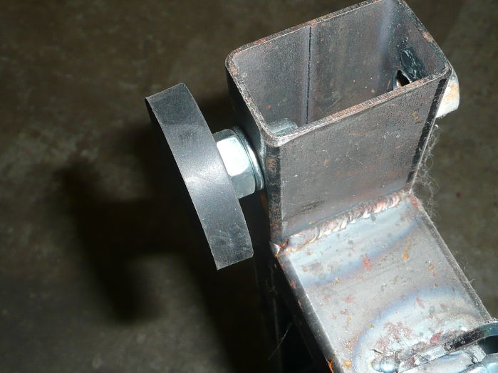

Kleiner Nachtrag zu meiner Bühne:
Die Anleitung sah vor, dass man die Fixierung gegen wegschieben mit Schrauben macht, die gegen den Beton gehen.
Leider hat sich das immer beim Auffahren auf die Bühne etwas nach hinten geschoben und wurde beim nächsten mal wieder manuell nach hinten gezogen.
So hat sich mit der Zeit eine richtige Nut in den Boden gefräst - das ist Mist !
Also habe ich das jetzt mit Gummipuffern rutschfest gemacht und bei der Gelegenheit auch gleich zusätzliche für die Mitte spendiert.
Mit Nietmuttern ging das Ratzfatz und hält professionell. Mensch was hätte ich mich da früher rum geärgert mit Buchse drehen und einschweißen ...
Diese Nietmutternhebeleinziehzange sieht scheißteuer aus :wink:
Ging so.
Hatte erst eine für um die 25 Eur. Bauform in etwa wie eine Popnietzange. Damit kannst Du Alu-Nieten bis M6 setzen. Alu hat aber das Problem, dass man recht leicht das Gewinde beschädigt und ggf. den Dreck dann nochmal ausbohren darf.
(http://www.ebay.de/itm/Nietmutternzange ... 5d49ca6c31)
Für aktuelle Projekte brauchte ich aber auch M8 und 10 - idealerweise such in festeren Werkstoffen (z.B. Stahl / VA)
Dafür wäre die "alte" nix gewesen, drum musste eine neue her.
Die auf dem Bild lag jetzt bei 53 Eur.
http://www.ebay.de/itm/Profi-Hebelnietz ... 1027489144?
