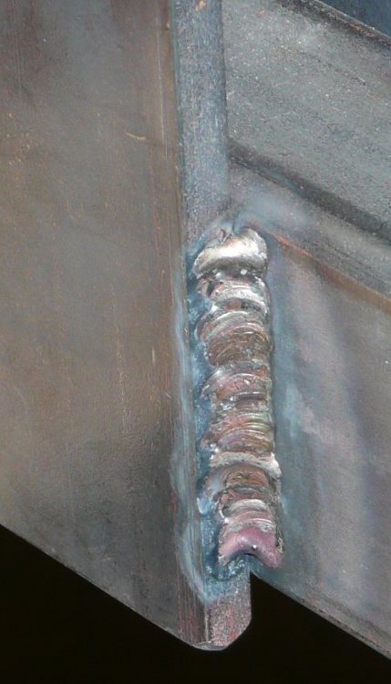

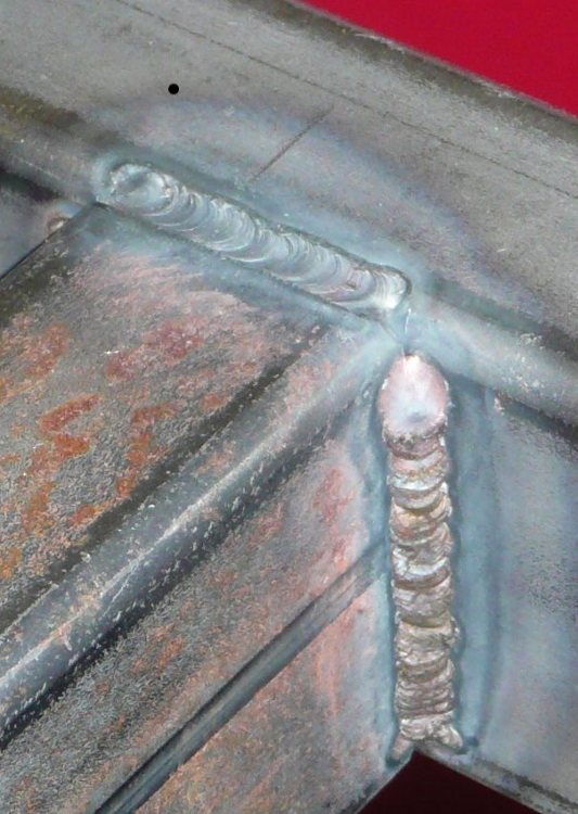

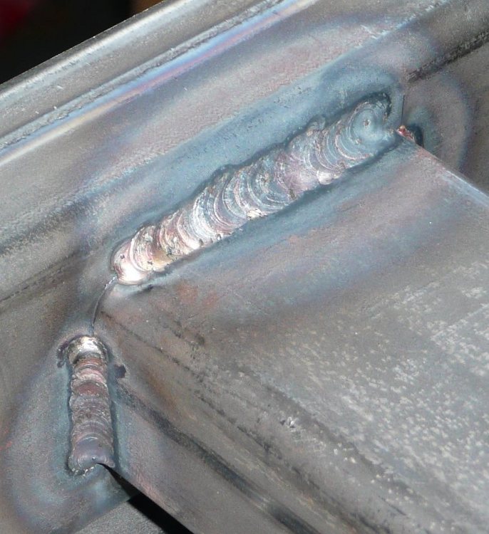

Also Material besorgt und ran an den Speck. Probleme sind z.B. das Schweißen in Zwangslagen, oder Engstellen (wo man mit dem WIG Brenner nicht so gut ran kommt)
Auch blöd: Vor dem Schweißen sind die Profile gerade, danach krumm wie'n Lämerschwanz = Richtarbeiten erforderlich.
Bin noch nicht ganz fertig, aber das Ergebnis ist i.O.
Manche Nächte sind nicht perfekt, der Einbrand ist teilweise recht hoch, aber ich bin damit völlig zufrieden ...
Dafür gibt das ein wenig Übung und wenn das Material ideal liegt bekomme ich sogar schöne Nähte hin ;-)

Sieht doch echt super aus. Gegen Verzug hilft nur großzügiges heften.

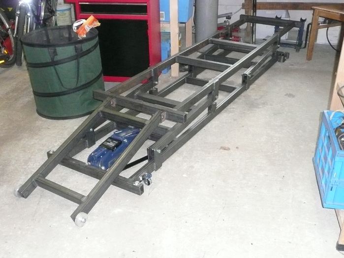

Bühne ist soweit fertig und hebt mich testweise auch hoch. Nur die Holzplatte fehlt noch.
Ich hab' es so geändert, dass man die die Auffahrrampe an beiden Seiten festmachen kann, weil bei mir der Platz etwas eng ist.
(An der Stelle steht normal die Renn-RD und die muss dann immer auf die abgesenkte Bühne)

RDThorsten hat geschrieben:.. Gegen Verzug hilft nur großzügiges heften.
Ich hatte mal bei einer Firma gearbeitet die wiederverwendbare Transport-"Behälter" für Autoteile gemacht hatte. Da hatten wir im Werk in Ungarn einen, der die geschweißten Teile wieder gerichtete. Der hatte sich die Teile angeschaut, mal ein bischen hier und mal ein bischen dort die Brennerflamme rangehalten und zack... war das Teil wieder gerade. Müsste bei dem Teil auch gehen... nur... wo muss die Flamme hin ? ;-)
MK hat geschrieben:..Nur die Holzplatte fehlt noch.
Ich muss mal meine Bühne fotografieren. Ist fast die gleiche. Habe auch quasi Holzplatten oben drauf. Stichwort: wir haben letztes Jahr eine neue Küche bekommen ;-)

Massiv ?
Lt Anleitung sollen es 60x30x3 sein. Das habe ich schon mal auf 50x20x2 reduziert ...
Kommt Du am 18. zum Anschauen vorbei ? Gibt auch Würstchen und wir feiern draußen (ohne Katzen). Kriegst auch ein nachträgliches Geburtstagsbierchen ;-)
Und die Arretierungen schweben mir auch noch vor. Muss mir nur noch überlegen wo ich die Anbauen kann, aber zuerst mal testen in wlche Höhe das muss ...
