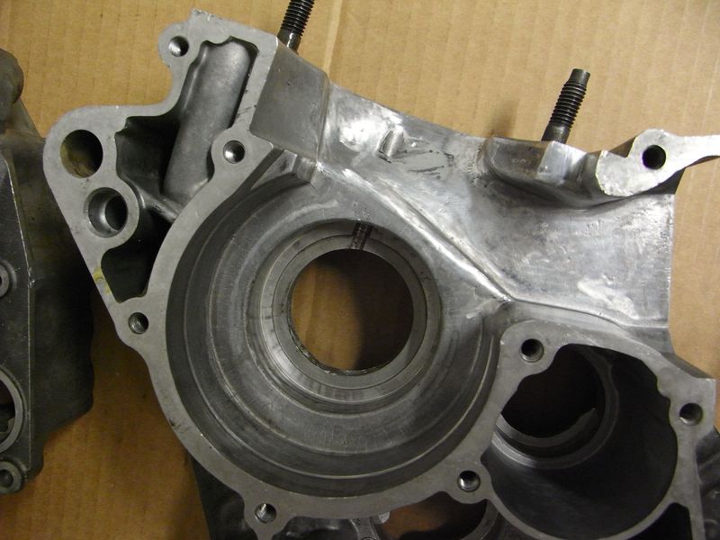

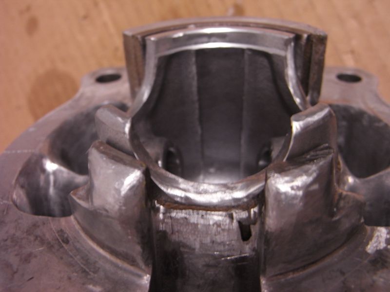

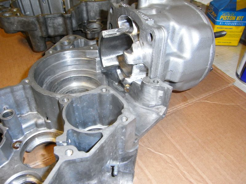

Soderle.. Zylinder ist gemacht... aber... ich ärgere mich ein wenig, weil ich ihn nicht gleich aufs nächste Übermass hab machen lassen oder alternativ einen Schmiedekolben der mehr Spiel braucht genommen habe. Mit den 0,06 ist jetzt nicht alles weggegangen. Ich denke es wird für Lichtenberg ok sein, aber es hätte nicht mehr wesentlich mehr gekostet es besser zu machen.
Ärgert mich, aber.... wenns funktioniert ists schnell vergessen.
Aktuell bin ich jetzt den Motor am zusammenbauen. Immer mal wieder ein paar Überraschungen und wenns nur eine Schraube ist, die der Vorbesitzer trotz falschem Gewinde wo drauf geknallt hatte.

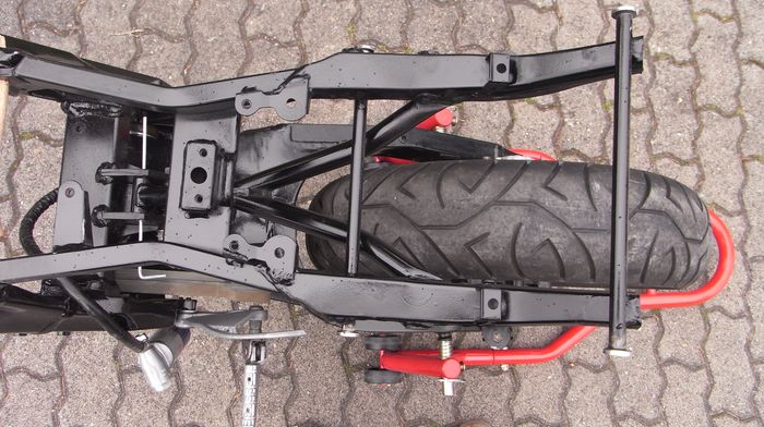

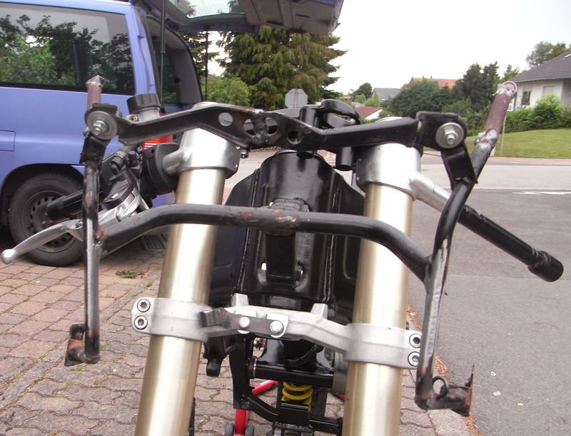

Heute die TZR-Verkleidungshalterung für die Verkleidung angepasst. Da kommt eine Verkleidung vom verschmähten Terreblanche dran.
Der Heckrahmen ist auch etwas erleichtert und für den neuen Höcker angepasst. Eigentlich ist der Höcker ein wenig zu breit, aber für den schmaler zu machen fehlt jetzt die Zeit. Aber es geht auch. Bilder kommen noch.
Ob der Motor wie hier von mir bearbeitet funktioniert wird sich rausstellen.

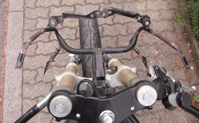

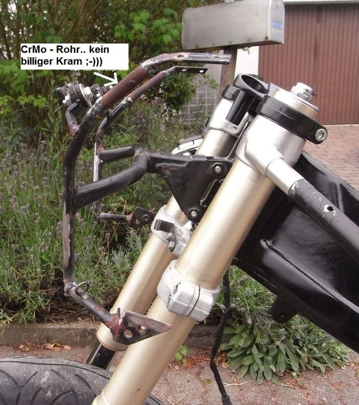

noch`n paar Bilder
Der Cockpit-Halter muss natürlich noch sauber geflext und aufgehübscht werden.
Später mache ich mal noch ein paar Bilder vom Luftfilterkasten rein. Da gefiel mir das Ansaugloch ohne den Gummirüssel nicht, deswegen habe ich das ein wenig geändert. So wie ich denke dass es besser ist. Bilder später.

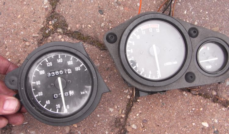

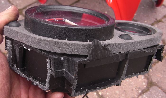

Den originalen TZR-Tacho habe ich vom Rest der Armaturen getrennt. Geht wunderbar und der DZM ist immer noch zu. Auch davon später Bilder.

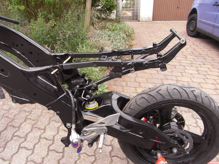

Hier nochmal Bilder vom geänderten Heck-Rahmen.

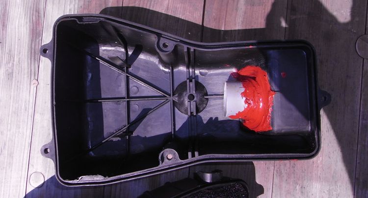

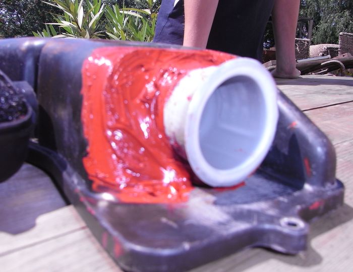

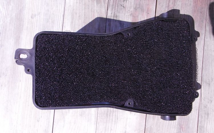

Kein Wort dazu wie der Lufikasten ausschaut.
Ob das so besser ist weis ich nicht. Aber einfach nur das rechteckige Loch ohne den Rüssel sah irgendwie nicht sinnbringend aus. Habe das in Anlehnung an den RGV-LuFi-Kasten gemacht. Dort packt der Förster dann auch größere, dem Vergaserdurchschnitt entsprechenden, Ansaugrohre rein. Ich habe hier einfach ein Abflussrohr genommen. Das ist sowieso auf der einen Seite größer. Dort habe ich den Flansch so abgeschnitten, daß der kleine Trichterrand stehen blieb. Schaden kanns nix und sieht aus als hätte ich Ahnung von dem was ich mache
Auf jeden Fall gibts ja genügen Abhandlungen über die Ausformung von Ansaugtrichtern. Und alle Trichter haben solch einen (ähnlichen) Rand. Also muss das wohl gut so sein.
Im Kasten hat das Rohr dann 37 mm Durchmesser. Etwas mehr als der Vergaser (35 mm). Ist übrigens ein aufgebohrter RG-Vergaser vom Fischer aus KL.
Die Lufi-Matte ist aus dem Schaum geschnitten wie ich das hier schon schrieb. Ok... hätte das können besser machen. Für die Renne ist das aber exakt genug denke ich. Ist ja im Grunde nur, daß nicht jeder grobe Dreck gleich reinfliegt.
Der DZM ist das originale TZR-4dl-Dingens. Da habe ich den Tacho abgeschnitten und unten die Lichtorgel. Glücklicherweise sind Temp-Anzeige und Tacho dann nochmal einzel abgekapselt im Gehäuse. Muss das jetzt nur noch ein wenig sauber Dremeln und voila ...
Der Cockpithalter ist entsprechend angepasst, daß ich das Ding dann befestigen kann (Loch entsprechendes ist auch schon dran) und wenn ich noch Lust habe ein Fahrradtacho ranpasst.

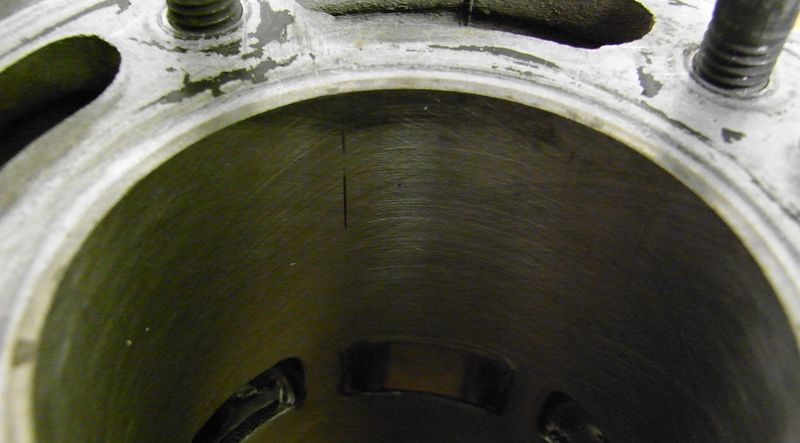

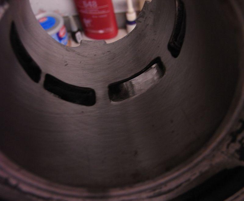

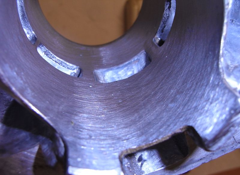

Also der Zylinder war schon etwas oval und oben war schon so viel weg, daß es mit dem Hohnen alleine nicht gescheit wurde. Ich hoffe es funktioniert. Bitte sagt mir:"kein Problem das geht so". Was anderes will ich jetzt nicht hören.m.eckert77 hat geschrieben:..
Was ist denn nicht alles weggegangen mit den 0.06mm Spiel die Du jetzt hast?
Dann sind noch ein paar Riefen drin die auch nicht weggingen. Ich denke nicht dramatisch. Wenns funktioniert ist das wie gesagt, schnell vergessen, aber wenn nicht dann werde ich mich erst richtig ärgern. Auf den Bildern sieht man oben am Rand des Zylinders die kleine Stelle und links daneben ein kleiner Macken der durchs hohnen nicht wegging. Auf dem anderen Bild mit der schlechten Belichtung sieht man auch ein paar Macken. Mit Licht ist das dann aber nicht mehr so schlimm
