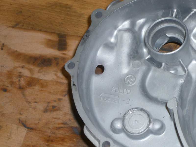

Und meine Arbeit für diese Woche. Messen und in Zeichnung übertragen. (Dabei sich nicht aufzuregen, über die Fertigungstoleranzen von Yamaha, fällt schon schwer!) :evil:

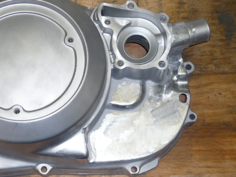

Wieder ein paar Gramm gespart!
Die Genauigkeiten des Herstellers lassen stark zu wünschen übrig!
Gehäuse messen.JPG (118.95 KiB) 3589 mal betrachtet

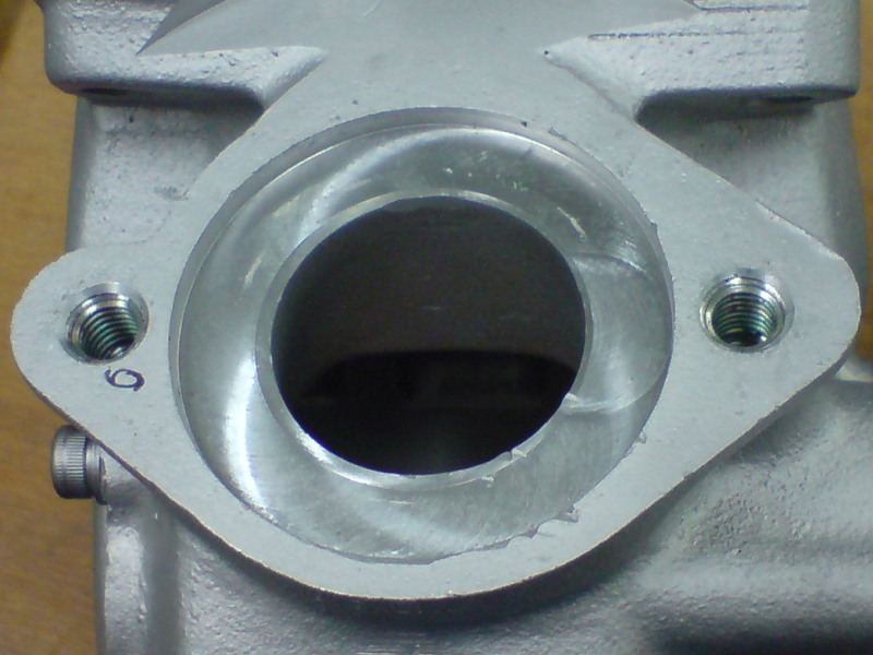

Habe mich nun doch entschlossen die Stehbolzengewinde für den Auspuff mit Helicoil zu erneuern. So kann ich mir das sparen neue Bolzen zu drehen. Gleichzeitig habe ich die Dichtfläche für die Auspuffdichtung geplant.
Gruß Brummi

Wunderschön, einfach nur schön :-)
Aber bei dem Auslass musst nochmal bei, die Fläche ist doch bestimmt um 3/1000 uneben ;-)
Anderes Thema, vermutlich ist die Zeichnung vom Auslass nur ne vorab Version(grobe Auflösung) aber die obere Kante ist sehr hart! Wird nur halten wenn die Ringe einer weicheren(gerundeten) Form folgen können.

@ Schrauberlehrling:
Weder Auslass noch Kopf noch Zeichnung ist fertig. Bin eigentlich immer noch beim "Daten sammeln". Nur wenn ich ich mal gerade keine Lust habe vorm PC zu sitzen und gerade mal eine Maschine frei ist, mache ich schon mal ein paar Kleinigkeiten.
Zentrierung vom Kopf, Aulass(incl Walze) alles kommt noch!

Heute ist mir ein kleines Missgeschick passiert. :x
Habe nicht richtig aufgepasst.
Dumm gelaufen.

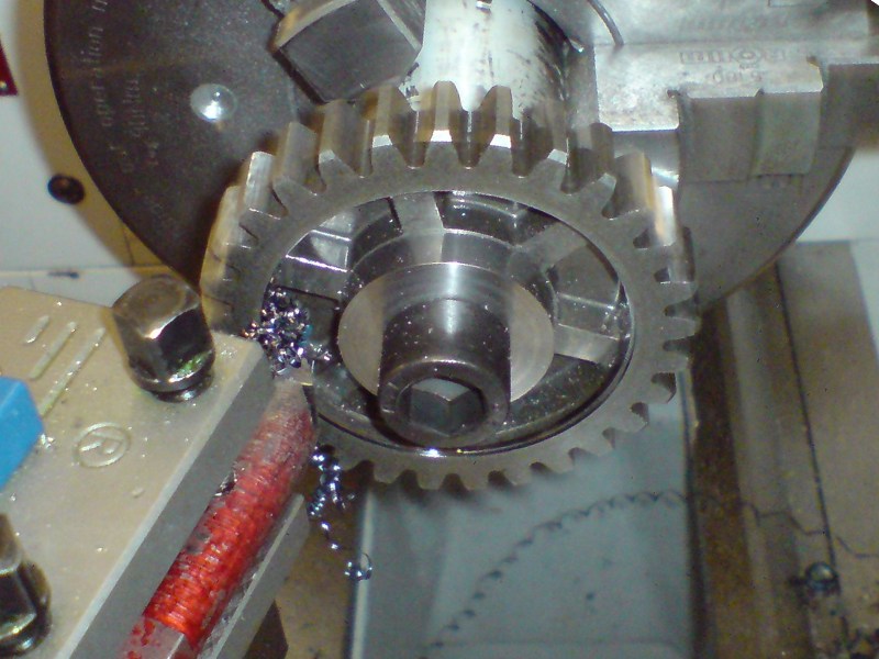

Desweiteren habe ich angefangen Zahnräder abzudrehen.

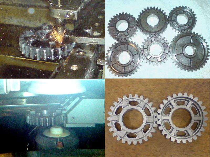

Was nicht abzudrehen geht, wird halt weg "gebruzzelt"!
Gruß Brummi
Oben links: Vor dem erodieren<br />Oben rechts: beim ...<br />Unten links: nach dem ...<br />Unten rechts: Einbaufertig

Oder halt so: Durch Drahtschneiden.
Fast überall lassen sich ein paar Gramm sparen.

Jedes Teil einzeln gesehen macht wohl so gut wie nichts aus. Aber die Summe ist entscheidend. Gerade bei rotierenden Teilen.
Gruß Brummi
Oben links: Startloch bohren<br />Oben rechts: Löcher fertig<br />Unten links: Konturen schneiden<br />Unten rechts: Einbaufertig
Um möglichst viele Fotos hier einzubringen, aber gleichzeitig nicht zu viel Speicherplatz zu belegen, werde ich von nun an hauptsächlich zusammengesetzte Fotos einstellen.

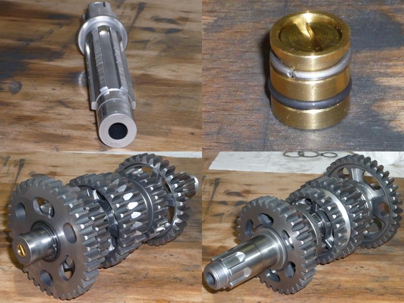

Die erste Getriebewelle ist fertig. Ich habe diese mit einem 10mm Loch versehen und den Zapfen für das Kickstarter-zwischenzahnrad entfernt.
Damit später kein Getriebeöl ausläuft, habe ich das Loch an der Kupplungsseite mit einem Dichtstopfen verschlossen.
Danach hatte ich das Vergnügen zum ersten mal was zusammen bauen zu dürfen. :)
Gruß Brummi
Der Stopfen dichtet über einen O-Ring außen ab.<br />Diese Baugruppe ist um einiges leichter als vorher!
