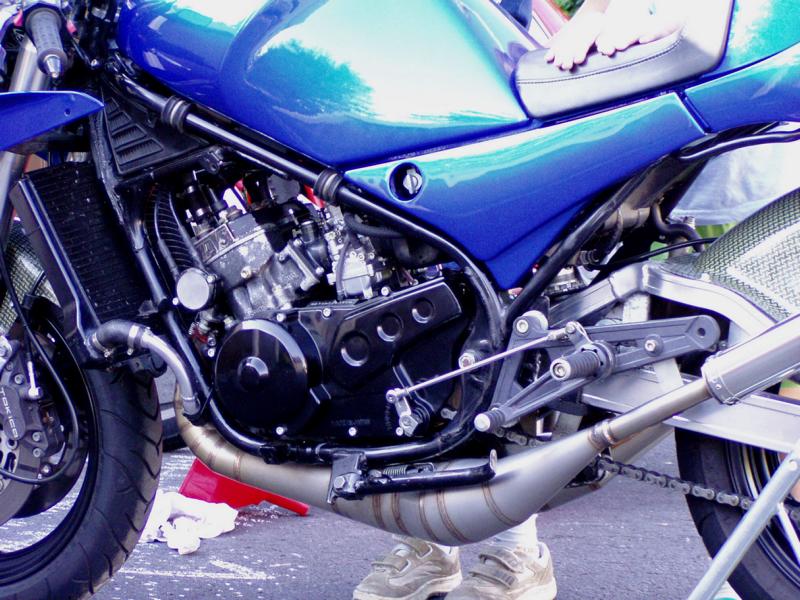

Hoffentlich kann man sehen wie der Schlauch(Rohr) am Kühler hängt!
- K800_P1010007.JPG (100.52 KiB) 1856 mal betrachtet
- K800_P1010011.JPG (125.12 KiB) 1856 mal betrachtet

@ Thomas
So viel anders finde ich die Verlegung aber auch nicht ??
Du bis unten etwas dichter am Rahmen und der untere Anschluss verläuft bei dir zwischen Krümmer und Rahmen, wobei ich über dem Auspuff geführt habe. Dafü konnte ich die alten Vollverkleidungshalter am Rahmen für die Rohrführung nutzen. Probleme bezüglich Reifenkontakt am Kühler, da er unten weiter absteht, hatte ich noch keine.

Servus Manuel,
he Ich wollte Dir doch nur zeigen wie das bei mir ausschaut!
War Doch nicht negativ gemeint!
