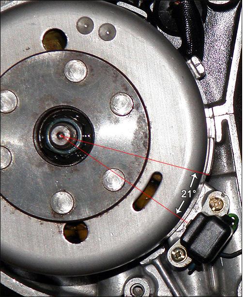

Also dann mal Butter bei die Fische.
Laptop haste, oder ? Dann hol dir erstmal Winsope (z.B. hier: http://www.zen22142.zen.co.uk/Downloads/download.htm)
Sieht so aus:
http://www.mitedu.freeserve.co.uk/Prac/winscope.htm
Bischen Info hier:
http://www.elektronik-projekt.de/thread ... eadid=2697
Nutze die SW um das Pickup-Signal zu messen.
Und dann vergleiche mal hiermit:
http://www.megamanual.com/ms2/VR-polarity.gif
Ich tippe ggf. auch auf den Abstand oder auf deinen Kabelbaum. Schon mal kpl. Kabel selber gezogen ? Also die vom VR-Sensor zur CDI ?
Und dann noch der hier: Entstörte Kerzen & Stecker ? Wenn nicht mach rein ohne zu diskutieren.
Bild zum Base-Advance anbei. Kolben in OT Stellen und dann bs zur 1. Kante messen. Bei der RD sind's 21 Grad.
