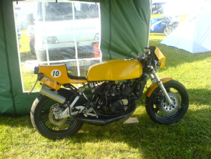

So siehts aus, die Karre muss hinten höher
Normal sitzt man ja eh fast auf dem Schutzblech,sieht auch scheisse aus.
Hinten + 2-3 cm höher, dazu noch ein anständiges Federbein.
Die Hebelei kürzer könnte aber die RD ungünstiger federn lassen. Ich würde eher ein längeres Federbein verbauen und oben an der Rahmenhalterung mehr Platz schaffen (Steckung oval).
Dann vorne mit den progressiven Federn in der Gabel zum hinteren Federbein die Federrate gut abstimmen.
Ich habe noch alles original was die Lagerung angeht, auch noch vorne das Fahrradlenkkopflager. Bei der 1WW (auch wenns sich komisch anhört) wackelt nix, langezogenen schnelle Kurven sind auch kein Problem. Da bin ich viel eher derjenige der "wackelt"
Auch auf der Bahn vollgas ist die RD ein Gedicht, da hatte ich im Gegensatz zu der TDR so ab 160 richtig Schiss. Die war vorne doch gut "wackelig" wenn man sie schnell fuhr.
Jedenfalls liegt und fährt die RD erheblich besser wenn hinten höher.
Das sie höher liegt kann man schon etwas erkennen (Foto ist nicht gerade so günstig).
