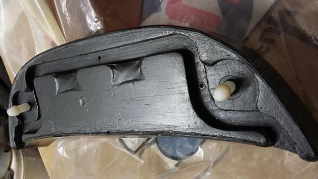

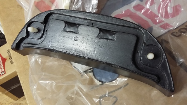

Ok dann werd ich mir das aus GfK nach bauen
Kann mir jemand ein Bild von der Befestigung rein stellen ?
RD 250 LC Kenny Design - im Dornröschen Schlaf
RD 500 Ypvs - zum Kurven heizen
Friedel
Beiträge: 1232
Wohnort: Mettingen
Beitrag von Friedel »
maddin250ha hat geschrieben:Ok dann werd ich mir das aus GfK nach bauen
Moin Martin,
richtig, selber machen.
Eigentlich reicht eine Grundplatte mit gedrehten Befestigungspins und dann mit einem Muster ab zum Sattler.
Sobald ich den "Kaffee auf habe" mache ich mal ein Foto.
VG Friedel

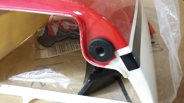

Hallo Martin,
Sattler und beziehen kannste sparen.
Da musst du wohl was "schnitzen" !
Hier die versprochenen Bilder.
