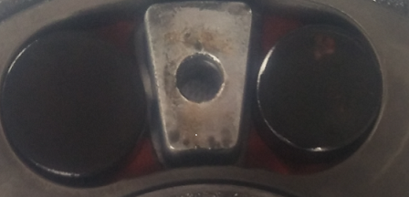

Zumindest bei den Lufis gibt es im Deckel einen Dorn der genau da sitzt wo die Schaltwelle raus kommt. Der hat aber Abstand und soll verhindern das bei fehlender C-Scheibe die Schaltwelle zu rechten Seite hin wandert.
Gruß Siggi
Joo, ich würde es aber eher Zapfen nennen. Dorn ist bei mir eher etwas das spitz ist.
In dem ebay-Artikel gibt es ein Bild mit der Innenseite des Kupplungsdeckels. Da kann man sehen, dass an dem Zapfen Scheuerspuren vorhanden sind. Eventuell ist es ja so etwas, aber sollte das Einlegen der Gänge nicht erschweren sondern nur den Widerstand bei der Bewegung des Schalthebels erhöhen.

ich meine auch D_o_m geschrieben zu haben,
aber der sollte genügend Abstand zur Schaltwelle haben.
Ist nur komisch, das ohne Deckel alles leichter geht?
