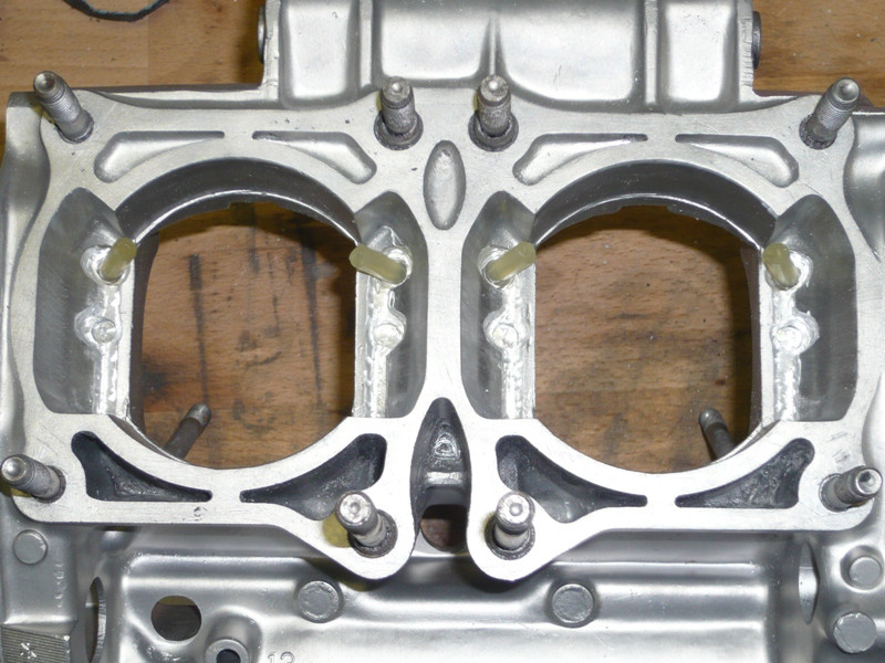

Habe aber mittlerweile auch mal wieder etwas an meinem Gehäuse gemacht.
Den Eingang der Überströmer habe ich angeglichen.
Gehäuse ist derzeit noch im Ofen. Muss noch trocknen!
Wenn trocken, dann wird das noch beigearbeitet und bleibt dann so.
Habe diesmal große Fotos gemacht, damit man mehr erkennt.
Überschüssiges Material muss die Tage noch entfernt werden.

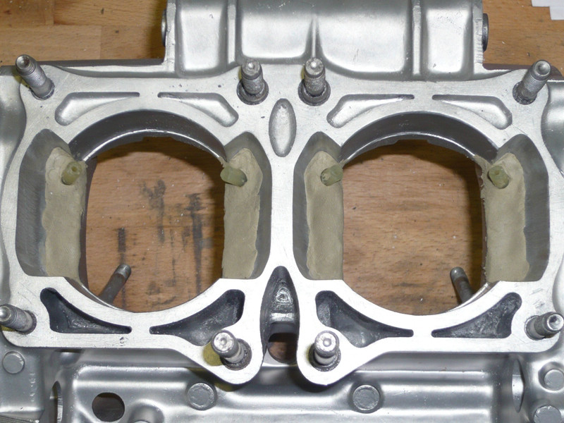

Unten, da wo die Rinne ist, habe ich die Oberfläche schön aufgraut, damit die Knete besser hält und sich gut verkeilen kann.

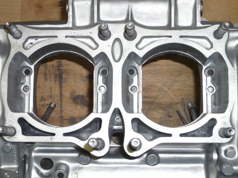

Hier ist das Gehäuse bereits angepasst.

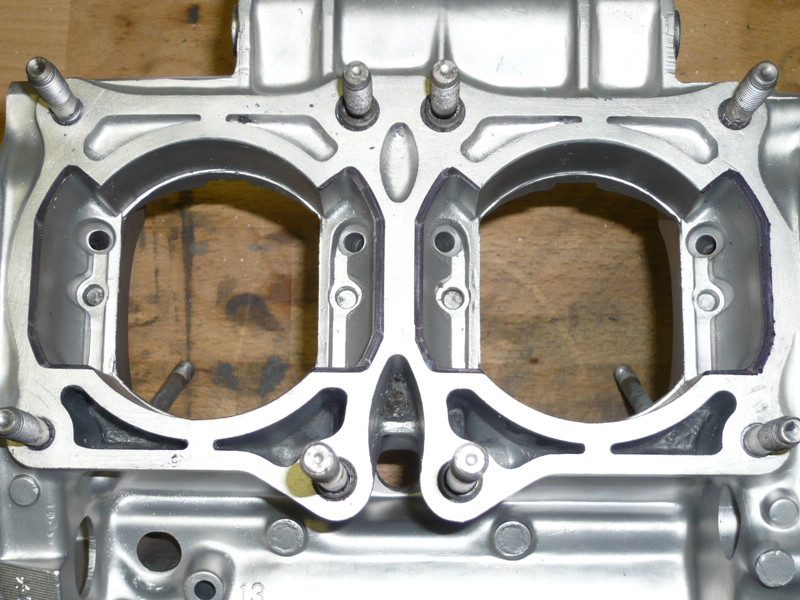

Habe hier mal mit dem Edding angezeichnet wo Material abgetragen werden muss.

Was hast Du denn fürn Zeug genommen Christian. Das JB-Welds gibt bei uns nicht, dafür irgendein anderes Zeug. Weis nicht mehr was fürn Fabrikat. Hier dürfte doch aber alle Kaltmetall gehen was so auf dem Markt ist, oder nicht ?

Vermutlich wird auch anderes Kaltmetall genauso gehen. Aber JB Weld hat sich bereits in einigen Motoren bewährt.
Warum fragst du nicht einfach mal jemanden, Anderl. Ich zum Beispiel hätte überhaupt kein Problem, dir mal ne Packung zu schicken.

Ich habe das hier genommen:
http://www.weicon.de/de/produkte/2k-kle ... cks/ti.php
Sicher gehen auch andere Kaltmetalle.
Ich habe das letzten Freitag auf einer Fachmesse für Werkzeug und Formenbau gekauft. Gab es dort mit "Messerebatt"!
Von der Firma gibt es auch noch andere Produkte die auch gehen würden.
Manche sind flüssig und manche wiederrum Pastenartig. Je nachdem wie man es braucht und verarbeiten möchte.
Bei dem von mir gewählten Produkt habe ich den Vorteil, dass man es mehrere Stunden verarbeiten kann und dass es nicht fließt.
Außerdem ist es gegen fast alles beständig und hochtemperaturfest!
Ich habe mich über eine halbe Stunde an dem Stand aufgehalten und mich bestmöglichst informiert.
Der Hersteller war mir bereits bekannt und seine Produkte sind von guter bis bester Qualität.
Das sollte halten!!! Bild
