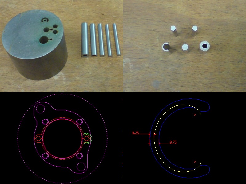

Hatte heute aber wieder ne Idee, was haltet ihr davon:
Weil die inneren Ringe ein Prob. sind u. fast alle nicht gut halten u. drehen Spass macht
dachte ich mir einen neuen Alu-Ring zu drehen der 2Gummiringe fasst.
es geht sich leicht aus.
Dazu den inneren paar Zehntel weniger tief wird das ausgenuckelte ausgleichen.
Bei Gelegenheit mach ich mal.
Habe schon mal ein paar Teile ausgeschnitten!
Die Clipse für die Abdeckung des Kugelgelenkes habe ich in der Wandstärke zu stark bemessen und muss ich neu machen. Vorher hatte ich 0,75mm nun habe ich 0,35mm.
Mit 0,75mm ließ sich der Clip nur mit sehr viel Kraftaufwand montieren.
Die Abdeckung selber mache ich aus Aluminium.(auf der Zeichnung unten links ROT)
Gerade bin ich dabei meine Distanzscheiben und meine Stifte für das Kreuzgelenk zu fertigen.
Oben links: Werkstück +<br />Oben rechts: Herausgeschnittene Teile<br />Unten links: Meine Abdeckung<br />Unten rechts: Ändrung der Clipse
weiter gehts.jpg (105.86 KiB) 1971 mal betrachtet

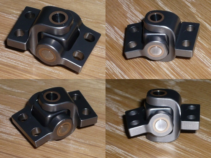

Fertig!
Fertig!
Sieht einfach super aus, schade dass man es im Betrieb nicht sieht.

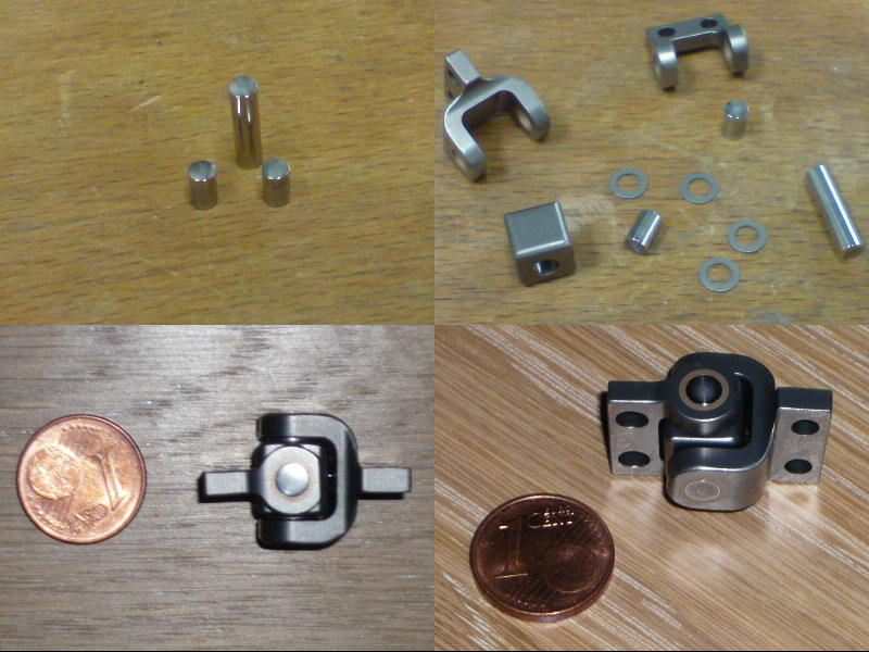

Kleiner Nachtrag: Auf den Fotos sieht das Gelenk so wuchtig und massiv aus. Habe noch mal Fotos gemacht, indem man die Größe besser abschätzen kann.
@Sigi: Naja, finde ich nicht so schlimm. Ich weiß ja, dass es da ist!
Eine Abdeckung ist aber unvermeidlich!
Dieses Gelenk ist wahrscheinlich das langlebigste Teil an meiner RD! Bild
Außerdem sieht man eigentlich meinem Motor von außen so gut wie gar nicht an, was da alles drin gemacht worden ist.
Oben links: Nur die Stifte<br />Oben rechts: Alle Einzelteile<br />Unten: Größenvergleich
