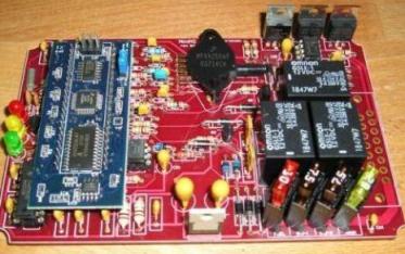

Anbei ein Bildchen mit MS II Karte. Passen tut das schon ...

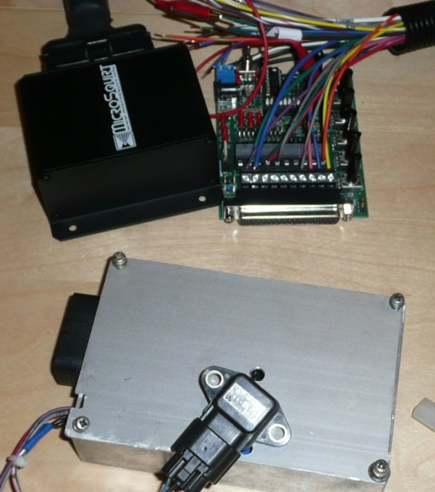

Anbei einige Bildchen ...

MiniMS mit Zusatz-Schaltung & RGV DC-CDI sprang auch an, hatte aber Probleme mit Zündzeitpunkt. Hauptgrund ist dass die Micro ihren Namen verdient hat wie man an den Bildern sieht ...

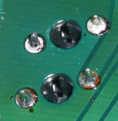

Auf dem Heimweg bin ich übrigens fast an gleicher Stelle nochmal verreckt. Diesmal half Sicherung raus/rein nicht mehr und Diana musst mit dem Saris kommen ....

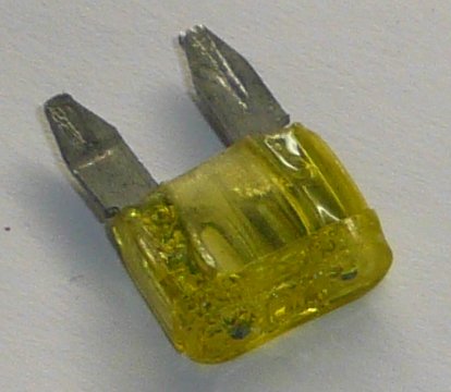

Mir kam morgens auch schon spanisch vor, dass der Kunststoff der Sicherung ein wenig angeschmolzen war.
Lag daran, dass eine Lötstelle des Halters über'n Jordan war und sich bei Stromfluss (da gehen ja so 50W rüber = ca. 4 A) dann stark erwärmt hat.
