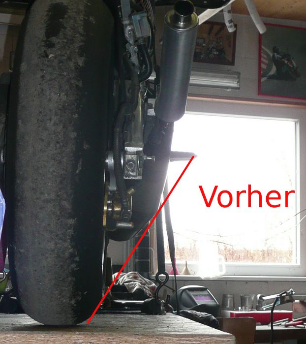

Nach der letzten Fahrt war ja eine kleine Schräglagen-Optimierung fällig.
Dem rechten Pott war ja die Schraube vom Federbein im Weg - jetzt ist die mit der Flex etwas angepasst und die Birne innen eingedellt.
Halter musste auch etwas angepasst werden, dafür hat's jetzt einige cm mehr an Bodenfreiheit gewonnen ...

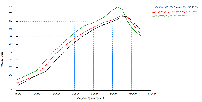

In der Praxis lag es an meiner RennRD mit 3 mm Welle und Kopfspacer bei ca. 9500 U/min.
Die "alte" haben wir an der EFI RD mit 9750 U/min gemessen gehabt.
Hier übrigens mal die Sim:
Schwarz = Baseline mit Fuß-Spacer & der "alten" Anlage.
Rot = Nur Fuß- auf Kopf-Spacer geändert
Grün = Kopfspacer & neuer Auspuff
