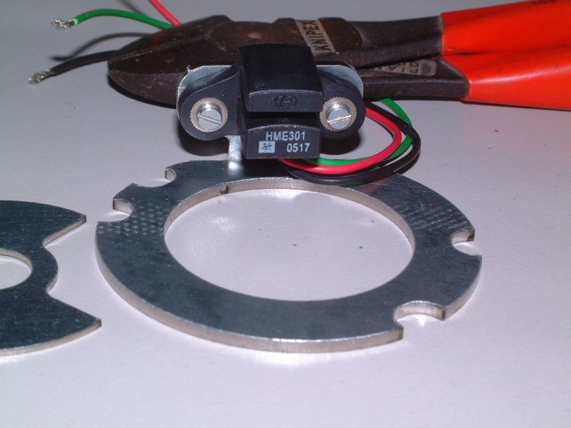

Als Sensor möchte ich diesen hier verwenden: http://www.hallsensors.de/CYHME301.pdf
Der Anschluß soll gemäß http://www.msextra.com/manuals/MS_Extra ... _Index.htm , MS1 Extra Ignition Hardware Manual erfolgen.
So wie ich das verstehe ist es egal, ob der Sensor mit 12V oder 5V betrieben wird. Ich würde aber im Moment eher zu 12V tendieren, da dann der Impuls eindeutiger ist.

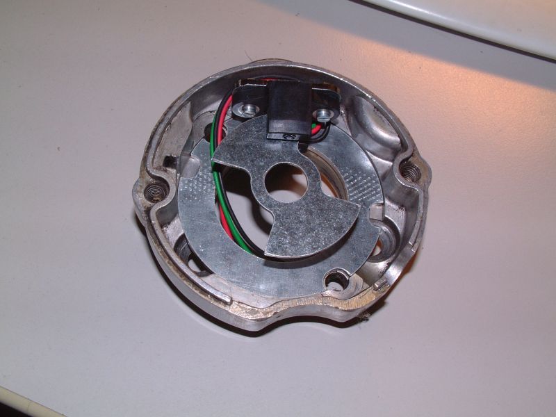

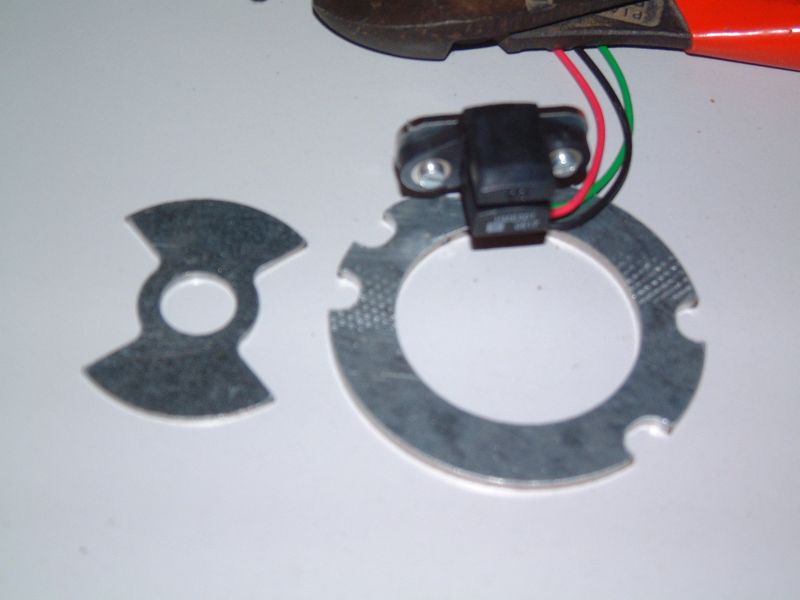

Als Impulsgeber stelle ich mir eine Scheibe / Glocke mit 2 Aussparungen, aus magnetisch weichem Material vor. Diese soll dann mit Nockenwellendrehzahl laufen. also 1 Impuls pro Umdrehung.
Was nicht passt, wird passend gemacht!

Mit der Position der Aussparungen bin ich komplett frei, da ich die Scheibe / Glocke noch bauen muß, und diese dann mittels einer Gewindestange die durch die hohle Nockenwelle geht klemmen werde.
Ich kann das alles also drehen wie ich will.

So, Teile für für den Geber sind fertig.
Hier mal ein paar Bild, der Flügel wird übrigens mit der Nockenwelle verschraubt.
mfg kalle
