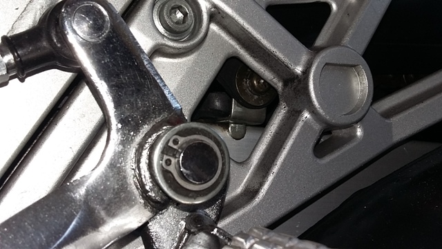

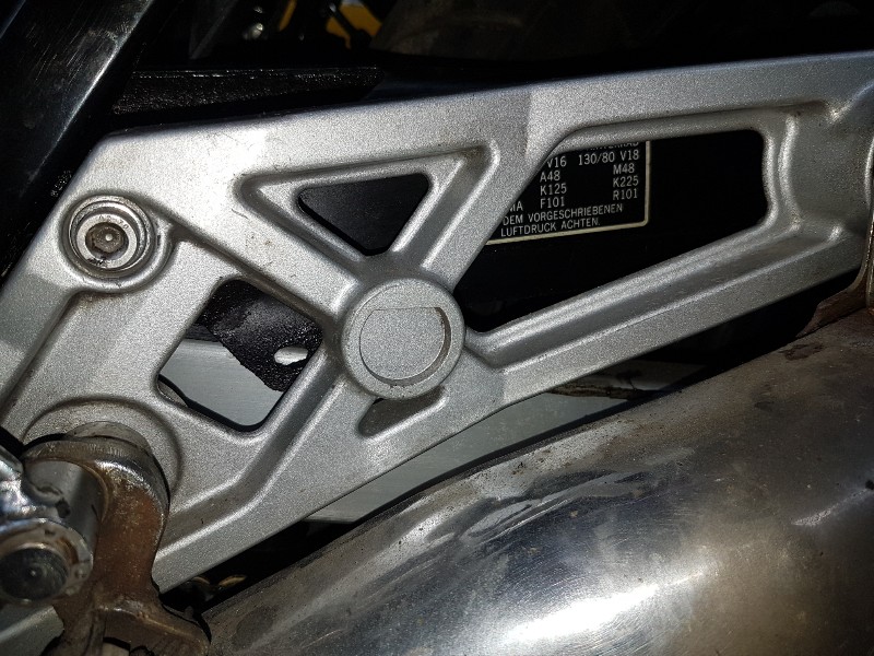

Kann mir jemand sagen wie der kettenschutz vorne angeschraubt wird ?
Finde da kein gewinde oder Bohrung wo man es fest schrauben kann.
Hab auch vergessen wie es vorher befestigt war.

Dir dürfte die Nr. 37 fehlen:
http://www.rzv500r.net/Tech_docs/1GG-PL ... ge_39.html
