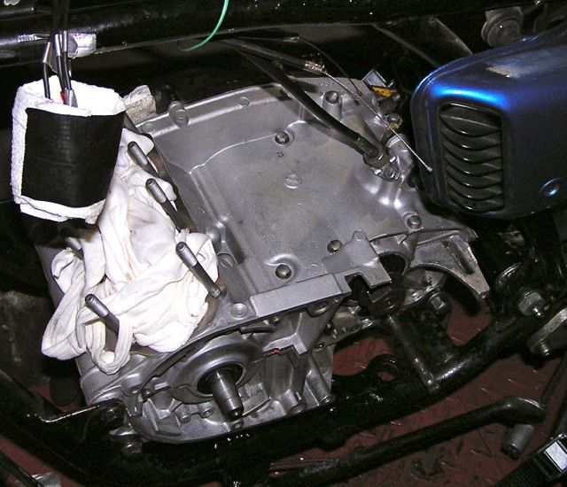

Gestern habe ich die neue Kurbelwelle abgeholt.
Pleuellänge beträgt jetzt 115 mm statt wie 110 mm im Original.
Die Pleuel sind am Fuss geschlitzt zur besseren Schmierung. Insgesammt wirken die Pleuel etwas schlanker.
Die Bleigewichte wurden schlicht weg weggelassen und durch Kunststoff-Stopfen ersetzt.
Das Gewicht der Originalwelle war 6,8 kg, jetzt nur noch 6,0 kg. Entweder wird sich die Kiste schüttel wie ein nasser Hund, oder mit der kleinen Schwungmasse blitzartig hochdrehen.
Unter den Zylinderfuss kommt ein 5mm Spacer, um die 5 mm Pleuellänge auszugleichen.

So Leute, es geht voran. Eben habe ich den Motor mit der Longrodwelle ohne Bleigewicht eingebaut. Bin tierisch gespannt wie der geht. Ich habe mich für das Setup mit den 350cc Zylindern entschieden, die ich, bevor der TÜV im Juni abläuft, mit JL-Pipes eintragen lassen will. Wenn alles läuft gibt's wieder ein Filmchen.

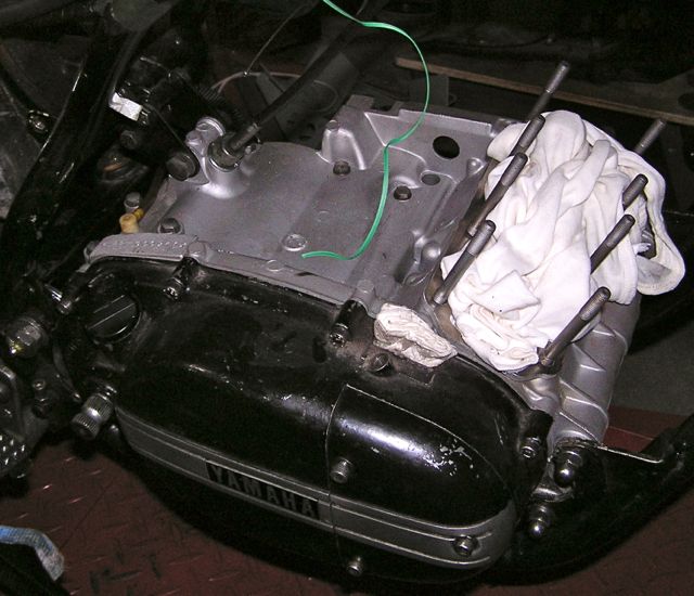

Gestern soweit alles fertig gemacht und dann festgestellt, die Kupplung trennt nicht mehr. Kupplungsdeckel runter gemacht und siehe da, die Kupplung trennt wieder. Dann den Deckel vorsichtig angelegt und die Kupplung gezogen und: Der Deckel wird ca. 2 mm abgehoben. Was ist das? Nach einer Stunde hatte ich raus, dass die Kupplungsdruckplatte, das ist die, die sich beim entkuppeln abhebt, die Kennzeichnung 1A0 trägt. In meiner Motorensammlung habe ich dann noch Platten mit 360 und ohne Kennzeichnung gefunden. Alle Platten hatten Schleifspuren. Mit der Platte ohne Kennzeichnung trennt die Kupplung auch bei angeschraubtem Deckel. Allerdings schleift es immernoch von innen, wenn das Kupplungsspiel sehr klein eingestellt ist. Die Kupplung kommt anscheinen extrem nahe an den Deckel.
Hat noch jemand einen Tipp, was ich besser machen kann?

sispeed
Beiträge: 1623
Wohnort: Castrop-Rauxel
Beitrag von sispeed »
Hallo Fränki,
so ganz habe ich deine Kupplungskombi noch nicht verstanden.
Eigentlich sollte nur ein Mix unterschiedlicher Modelle Probleme machen.
1A0 und 360 kann nicht gemischt werden.
Wenn beides von einer Serie ist sollte da nichts schleifen.
Hatte in meinem Renner 351 Motor erst das Orig Getriebe mit 360 Korb
und jetzt ein 1A2 Getriebe mit 1A0 Korb.
Beides Passt unter den gleichen Kupplungsdeckel ohne zu schleifen.
Weiß nicht ob dich das Geschreibe klüger gemacht hat,
aber vielleicht hilfts ja beim Grübeln ;-)
Gruß Siggi

Hallo Fränki,
Auch ich habe einen 1A2-Unterbau mit alten Deckeln ausgerüstet und dabei festgestellt das die Kupplungsschrauben am Deckel schleifen. Deshalb fräste ich von Hand entsprechendes Material heraus und die Situation war gerettet.
Auf der linken Seite mußte auch etwas ausgearbeitet werden damit der Deckel paßt und der Kupplungszug eingesetzt werden kann.

Ich habe im Kupplungsdeckel an der Verippung innen Material wegonammen. Jetzt pass es. Also neuer Versuch das Bike am Wochenende auf die Strasse zu bringen.
