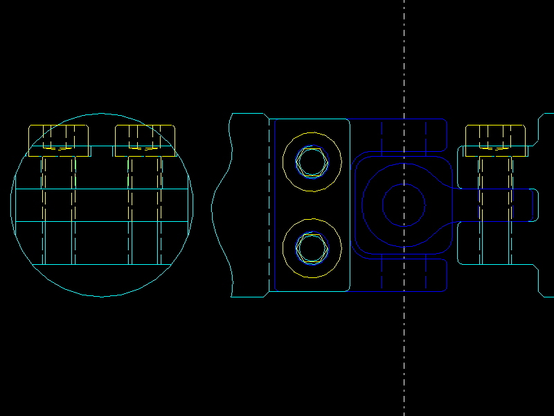

Das Kreuzgelenk braucht nicht axial verschiebbar zu sein. Es gleicht, wenn überhaupt, nur ganz kleine Fluchtfehler aus.
Das Problem ist aber die Verschraubung! Hätte ich es so gefetigt wie gezeichnet, hätten die Schrauben gar keine Auflagefläche! Die Walze ist ja rund, und die Schrauben würden sich nirgends an den runden Außenflächen der Walzen auflegen können. Senkungen, oder Abflachungen an den Walzen gehen nicht, da der Schraubenabstand zu groß ist. Der Durchmesser der Walze ist zu klein dafür.
Ich korrigiere das gerade und werde heute Abend mal eine überarbeitete Konstruktion einstellen. Dann wird, glaube ich, deutlich was ich meine.
Dazu muss ich mir etwas Platz schaffen, indem ich das Kreuzgelenk schmaler mache, kleinere Schrauben verwende und die Verbindung der Walzen mit dem Kreuzgelenk leicht abändere.
Aber was mir gerade auffällt: Du hast Recht Rene! Die Verschraubung über Kreuz läßt sich garnicht montieren!
Oh je, ich muss mir das noch mal genauer durch den Kopf gehen lassen. Bin wohl etwas zu sehr im Stress zur Zeit. Muss jetzt eh mal ne Pause machen. (Maschine kaputt!) :?
Gut dass ich das noch "gesehen" habe! (puh,- Schwitz) :oops:

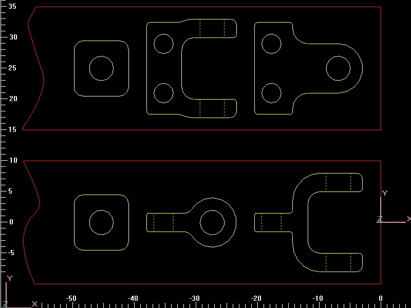

So werde ich es dann in etwa ausschneiden. Wird natürlich dabei jeweils um 90° gedreht.

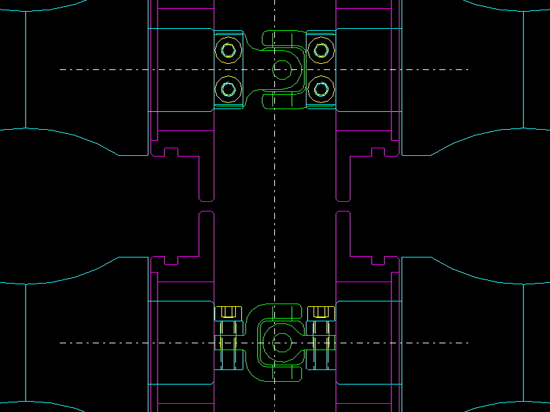

So müßte es jetzt funktionieren!<br />(Einmal von Vorn und einmal von oben)
Das war mir zuerst aufgefallen. Die Verschraubung! (hier bereits geändert)<br />Allerdings läßt sich das so nicht montieren!
Warum verschraubst du denn überhaupt beide Seiten? Wenn ich die Zeichnung richtig deute, ist doch die Aufnahme nicht rund, sondern flach. Damit hättest du ohne Schrauben ein Schiebestück wie beispielsweise am Kardan.
Hallo Rene!
Die Verschraubung ist notwendig. Sonst kann doch das Kreuzgelenk einfach so herausfallen. Es wird einfach in den vorhandenen Schlitzen von den Walzen hereingeschoben. Wenn ich es dann nicht irgendwie sichere, fällt es doch im Betrieb sehr schnell wieder raus.
Axial brauche ich keine Verschiebung. Die Walzen haben Axial +- 0,05mm Luft. Das Kreuzgelenk wird mittels Hasbergfolie genau in der Mitte fixiert. Das ist mehr als ausreichend! Ich habe hier genau genug gearbeitet um diese Funktion zu gewährleisten. (glaube ich) :roll:

Die Verschraubung unter 90° geht definitiv nicht! Da die Walzen sich bereits in den Zylindern befinden, beim Zusammenbau, bekommst du das Kreuzgelenk nicht montiert! Es sei denn du verbindest das Gelenk auf der einen Seite, drehst sie dann um 90° und schiebst anschließend den anderen Zylinder von oben drauf. Das ist aber Murks! Das Gelenk möchte ich auch montieren können, wenn ich beide Zylinder auf dem Gehäuse habe. Und das ist ja möglich!
Ein Axialer Längenausgleich lässt sich auch verwirklichen, indem man auf einer Seite die Nut in der Walze 0,01 - 0,02mm größer macht. Ebenso kommen leichte Langlöcher ins Kreuzgelenk (an der selben Seite). So kann sich die eine Seite bewegen. Ich überlege mir was...
