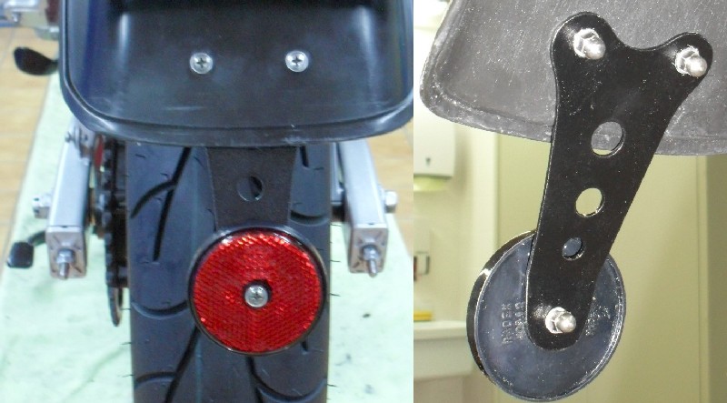

Ich will ja alles möglichst original haben, darum hab ich heute was gebastelt
was man nirgendwo mehr bekommen kann.
Ob das schön ist.... na ja, eh net so. :roll:
Aaaaber: orignal! :) :)
Das Teil (Reflektorhalterung) bekommt man nicht extra als Ersatzteil, sondern
das ist am hinteren Kotflügelstück angenietet.
Bei Yambits gibt es eine Reflektorhalterung, allerdings nicht nach Originalvorbild und noch dazu um ca. 15,-- Euro. :?
Ist aus 2mm Aluminium, erst Glasperlgestrahlt, dann schwarz lackiert (muss aber nicht sein). Der Reflektor hat 60mm Durchmesser.
Der ist vom Forstinger hat Euro 3,99 gekostet.
Wer sowas haben will soll`s sagen, dann bastel ich halt noch ein paar.
Jajajjaa! muß nicht sein, ich weiß eh, drum hab ich das Teil ja auch schraubbar gemacht. :oops:
Reflektor & Halterung hinten 01.jpg (80.94 KiB) 1370 mal betrachtet
Peter A
Beiträge: 1717
Wohnort: Schermbeck
Beitrag von Peter A »
Moin,
bei uns in Deutschland gab es diese Halterung nicht - wir hatten eine "formschöne" Schutzblechverlängerung an der das Katzenauge dran war. Bei meiner RD war dieses Teil genau 1 Stunde montiert - zuhause angekommen sofort abgebaut!
Peter
