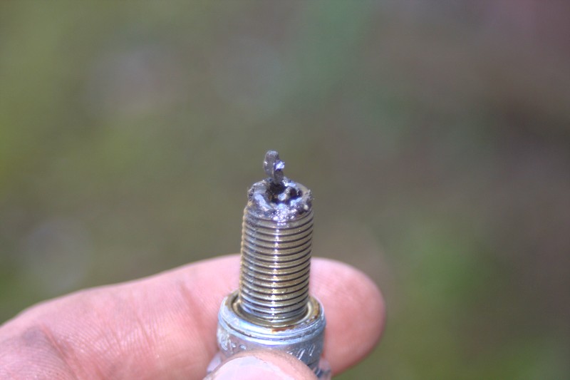

Auch die FZR habe ich mir heute mal genauer angesehen. Zylinder 1 hat einen Kolben mit Durchgang. Freie Sicht ins Kurbelgehäuse :-( Leider hat mein Endoskop bei der Aufnahme versagt. Ich setzte nachher mal ein Bild einer Iridium-Kerze ein deren Leben allzu schnell mittels flüssigem Aluminium ausgehaucht wurde.

Hi Uwe,
Urgs - das sieht ja wirklich hässlich aus!
Wie bekommt man so ein "Kerzenbild" aus einem Falschtakter, zumal aus einer FZR?

Oh ha da Hat der Kolben den Ventil Gutentag gesagt , evtl Steuerkette übergesprungen hab ich FZR 600 schon Öffters gesehn . Den Motor brauchst nicht mehr auf machen , besorg dir ein Austausch Motor und weiter gehts .
Meine Güte sieht das übel aus :shock: .
Zünkerzenfondue in geschmolzenem Aluminium.
Bin gespannt wenn ich den Kopf abnehme.

Beiträge: 3076
Ist das schon wieder ein neues Loch oder war das noch der Schaden von vor 2 Jahren, als wir Sonntags bei Holli waren und du am Kerpener Kreuz liegen geblieben warst?
Ne, Georg, der ist wieder neu. Sozusagen Made in 2014.
Mein Freundlicher hat mich auch schon gefragt wie ich das immer mache.
Beiträge: 3076
Wieder auf dem gleichen Zylinder? Da kann doch irgendwas nicht stimmen. Werden die Kolben vielleicht von unten durch Öl gekühlt, und sind die zugehörigen Ölspritzdüsen vielleicht verstopft oder verbogen?
Nein. Nicht der gleiche Zylinder. Diesmal Nummer eins. Das mit den verstopften Öldüsen ist auch meine Vermutung.

Da habe ich keine Lust das alles nochmal zu machen. Eventuell hatte ich vom letzten Schaden einen Alukrümel übersehen der sich dann in den Ölkanal gesetzt hat.
Zumal der Motor richtig gut Zug hatte, 12 bar Kompression und nur 5,5 l gebraucht hat. Vom Ölverbrauch ganz zu schweigen. Vorher 1 l auf 500 km und jetzt fast nichts. Da kann meine Arbeit so schlecht nicht gewesen sein ;-) - zumal das mein erster 4T-Motor war.
Jetzt kommt zumindest nur ein Kolben und ein paar Kleinteile auf mich zu.
