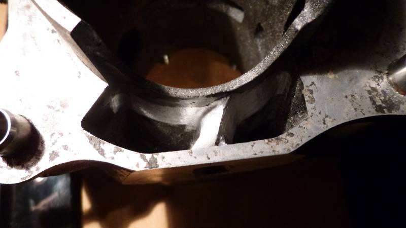

Weiter gehts,
schon mal eine gute Grundlage.
Noch was, hat einer von euch vielleicht eine Idee wie ich die Reste von der Fußdichtung weg bekomme?
Aceton oder andere Lösungsmittel helfen nicht und Schmirgelpapier möchte ich nicht nutzen!
Lg Fabian
Nimm eine Klinge vom Cutter-Messer oder Teppichmesser. Dann vorsichtig die Reste abheben. Dabei die Klinge plan zur Dichfläche führen, kannst auch ne leicht stumpfe nehmen. Das geht prima.
Die neue Fußdichtung ohne Öl oder sowas verbauen, kannst sehr dünn Dichtmasse nehmen,muss aber nicht. Nur bloß kein Öl :wink: .

Glasfaser Radierstift !
Messer machen immer so "schöne" Macken.
Haben früher unsere Tuschezeichnerinnen auf Pergament benutzt.

Die nicht ganz so Fortschrittlichen bzw. die Sparsamen haben dazu Rasierklingen genommen.
Ich mache so etwas mit Abbrechkante von Cutter-Messern. Die ist nicht scharf, aber trotzdem gut geeignet etwas abzuschaben.
Profis werden sicher einen richtigen Schaber zu Hause haben.

es geht auch ein dreikantschaber !!
Beitrag von manicmecanic »
Als profi benutzt man da extra werkzeuge zu ...es gibt auch chemie dafür...
Als werkzeug geht ein spachtel genauso gut und wers chemisch mag...angeblich tuts da backofenreiniger genauso wie das profizeugs...ich ziehe den schaber vor
Was eventuell auch ginge ich habs bisher noch nicht probiert...ist dieses poliermittel das installateure benutzen um kupferrohre blank zu putzen bevor sie mit fittings verlötet werden...das zeugs trägt kein material ab

Also Metall möchte ich auch nicht nutzen, gibt nur Macken.
Es gibt doch Abziehsteine? Leider finde ich nur diesbezüglich, Abziehsteine für Messer.
Da muss es doch was spezielles geben für meinen Einsatz?
Lg Fabian
m.eckert77
Beiträge: 1914
Wohnort: Schaffhausen
Switzerland
Beitrag von m.eckert77 »
Einen Ölstein ist ok (sofern noch neu und flach und nicht bucklig :) ), der egalisiert Dir auch gleich Macken in der Dichtfläche.
Wenn Du richtig angebackene Dichtungen hast kannst Du Dichtungsentferner aufsprühen (z.B. von Berner), extrem hässiger Stoff der Dir den Kram anlöst.
Ein guter Flach- und ein Dreikantschaber gehört trotzdem in jede Werkzeugkiste und hilft Dir neben dem säubern von Dichtflächen (geht ohne Spuren) in vielen anderen Lebenslagen.
