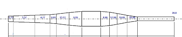

EngMod 2T kann bis zu 11 Segmente.2-Takt-Sigi hat geschrieben: Was ist dann mit den "ballonförmigen " Birnen der KTM usw?
Die ja bekanntermaßen super funzen, u ich denke deswegen weil sie eben diese runde Form haben wie ja eigentlich die Gasblase auch.
Wie berechnet man sowas?
Damit kann man o.g. Tüten annähern.
