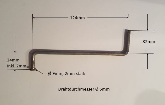

Laura,
ich habe den Bügel an meiner 522 mal eben ausgebaut und ausgemessen:
Material: Stahldraht Durchmesser 5mm
Z-förmig an 2 Stellen um je 90° abgewinkelt
Mittelteil 124mm lang
lange Abwinklung 32mm
kurze Abwinklung 24mm lang
die kurze Abwinklung ist am Ende mit einem Absatz, 2mm dick und 9mm Durchmesser versehen.
Die genannten Maße verstehen sich bezogen auf Mitte Draht.
Jürgen

Beitrag von Laura32 »
Heiii Jürgen wooow super vielen vielen Dank für deine Ausführliche Beschreibungen.
Echt super von dir das du dir solch eine Mühe gemacht hast. Besten Dank dafür
lg Laura
Beitrag von manicmecanic »
Dem lob schließ ich mich an
das pic ist gespeichert
