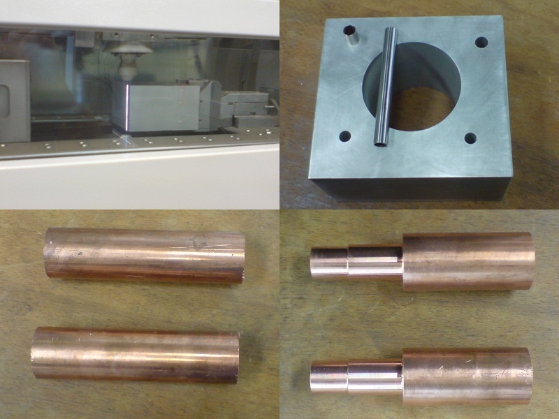

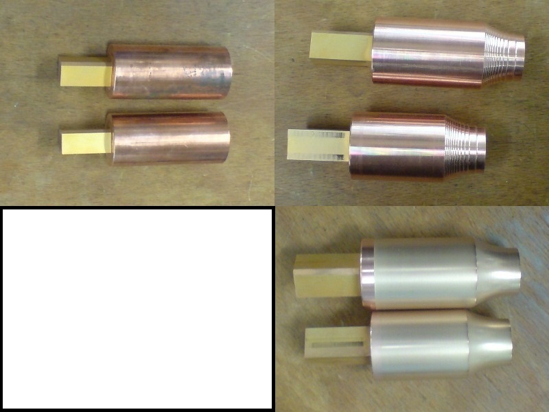

@Florian: Ja Danke! Aber Walzen mache ich mir selber. Wird sicher eine Herausforderung, zumal ich diese aus Titan fertigen werde! Ich weiß, ist schwierig zu bearbeiten, aber meine Erodiermaschine weiß das Gott sei dank ja nicht!
@RD Thorsten: Hier wirst du sehen was ich meinte, als wir bei Hellmuts Treffen über deine Zylinder geredet haben. Ich habe so eine Elektrode gefertigt, mit der man deine Zylinder nacharbeiten könnte. Diese hier haben allerdings etwas andere Maße bekommen. Ist aber kein Problem diese wieder zu ändern. Man kann diese Elektrode mehrmals ändern. Auch wenn sie 2mm(oder mehr) dabei kleiner werden sollte. Das "Untermaß" korrigiert die Maschine!
Habe meine Aufspannvorrichtung für die Zylinder fertig. Ebenso die Elektroden um die Zylinder zu bearbeiten. Sobald der Erodierprozess abgeschlossen ist, fange ich an die Lagerbuchsen und die Walzen herzustellen. Da eine Nadellagerung platzmäßig nicht zu verwirklichen ist, kommen auch bei mir Lager aus Lagerbronze zum Einsatz.
Abschließend noch 2 Bilder mit Erläuterungen.
- Oben links: 4kt angebracht und Spannzapfen entfernt
Oben rechts: Kontur grob vorgedreht
Unten links: Kontur gefertigt +/- 0,001mm (zensiert!)
Unten rechts: Elektrode fertig! - 2.JPG (102.25 KiB) 2119 mal betrachtet
- Oben links: Schneiden der Aufspannvorrichtung.
Oben rechts: Fertig! Parallelität und winkligkeit: kleiner 0,005mm! Zusätzlich 2 Spannhülsen zum positionieren der Zylinder.
Unten links: Material für Elektroden
Unten rechts: Spannzapfen vorgedreht - 1.JPG (131.9 KiB) 2119 mal betrachtet

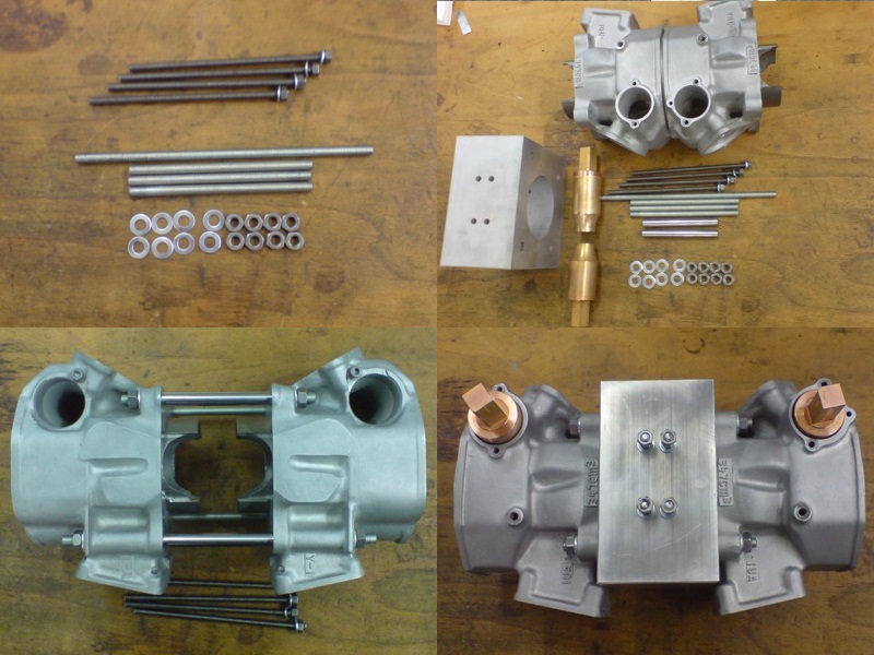

Jetzt bin ich allerdings erstmal mit meiner Auslasssteuerung beschäftigt. Morgen ist der große Tag! (hoffe ich) Da wird gebrutzelt! Vorrichtung ist soweit fertig. Habe noch mal Foto gemacht zur Verdeutlichung.
Indem ich die gesamte Vorrichtung mit Zylindern drehe, kann ich die andere Seite der Zylinder bearbeiten. Ich kann auch nur einen Zylinder spannen und die Vorrichtung auch drehen. Der oder die Zylinder sind immer exakt positioniert und ausgerichtet. Dafür sorgen die 10mm Spannhülsen und die Laufbuchse als Referenz.

- Oben links: Heute noch Gewindestangen zum verschrauben gemacht.
Oben rechts: Alles liegt bereit
Unten links: Verschraubt ohne Vorrichtung
Unten rechts: 4 Gewindestangen zum verschrauben mit dem Spannsystem der Maschine. Elektroden da, wo sie erodieren sol - Vorrichtung.JPG (145.68 KiB) 1900 mal betrachtet

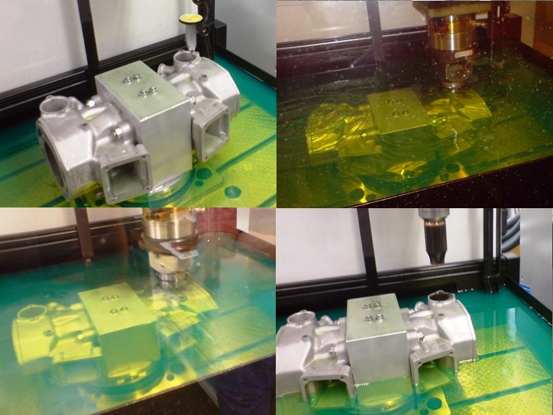

Ansonsten habe ich heute angefangen zu erodieren. Habe dazu wie gewohnt wieder mal ein paar Fotos gemacht.

- Oben rechts: Positionskontrolle auf der Maschine
Oben rechts und unten links: Maschine beim erodieren
Unten rechts: Zwischenkontrolle - 2.JPG (143.57 KiB) 1845 mal betrachtet

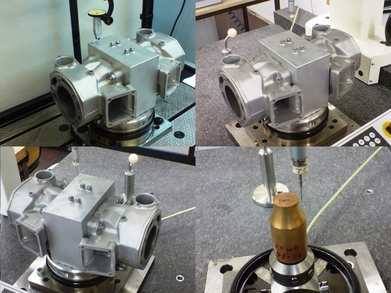

- Oben links: Kontrolle der Winkligkeit
Oben rechts und unten links: Werkstückkoordinaten an der Messmaschine holen und an die Maschine schicken
Unten rechts: Werkzeugkoordinaten ermitteln und an die Maschine schicken - 1.JPG (155.38 KiB) 1845 mal betrachtet
