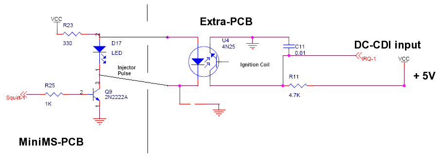

Der Prozessor des MS arbeitet doch mit 5V, also sollte das Ausgangssignal vor dem Vorwiderstand der LED auch 5V haben. Jetzt muss man nur noch schauen, ob der Ausgang des Prozessors genug Strom für den Eingang der CDI direkt liefern kann, oder ob noch eine Treiberstufe dazwischen muss, evtl reicht ein Optokoppler mit Transistor-Ausgang.MK hat geschrieben:(...)
Jetzt brauche ich also eine Schaltung, die diese LED abgreift und daraus einen 5V Puls erzeugt, der dann die RGV-CDI abfeuert. (...)

Genau die wollte ich ja erreichen, damit die Zündung mir nicht meine Einspritzung störtZweitaktfahrer hat geschrieben: der Optokoppler macht nur bei galvanischer Trennung Sinn.
Hatte nämlich auf der Werkbank auch teilweise keine Drehzahlanzeige mehr im MegaTune wenn die Zündung angeklemmt war. (hat wohl eher kleinen Einganswiderstand und zuviel Saft gezogen).
Deshalb die Überlegung mit eigenen Spannungsversorgung und Trennung der Signale.

Der Borut hat mit den entscheidenden Tip gegeben. Und zwar eine kleine Schaltung mit einem BC327-25, die sich an R23 des MiniMS die Spannungsdifferenz bei "LED an" holt und damit einen 5V Peak für die RGV-CDI erzeugt.
Auf der Werkbank funkt es jetzt wunderbar und der Drehzahl-Input stammt ohne Adpater-Box direkt aus dem Pick-Up Signal.
Die Drehzahl-Anzeige am PC ist immer noch weg, aber hier bin ich mir 100% sicher dass das ein EMV Problem ist, denn wenn man den USB-Stecker abzieht und wieder neu ansteckt, dann geht es solange man die CDI nicht funken lässt. Sobald die aktiv wird steigt die serielle Kommunikation der MiniMS mit dem PC aus ...
Damit ist ein Milestone geschafft, nämlich der Nachweis, dass man mit der MiniMS ein Zündkennfeld für eine CDI steuern kann.

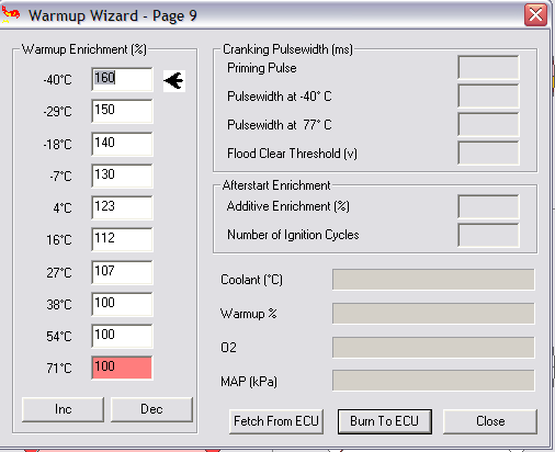

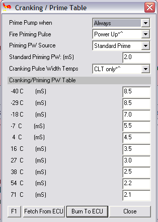

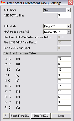

Hier nochmal was ganz anderes: Die Kaltstart bzw. Warmlauf-Einstellungen, falls es doch mal jemand nachmachen möchte ....
In den Files vom Steve war es unter 15°C doch ganz schön fett gewesen; Das habe ich deutlich abgemagert und heute bei ca. 6° C Starttemperatur getestet ... und es lief schon mal viel besser als die letzten Male wo es auch so Kalt war.
- Pulsweiten zum Starten
- Cranking_Settings_RZ350.png (11.28 KiB) 1803 mal betrachtet
- Anreicherung nach dem Start (30 s)
- Afterstart_Enrichment_RZ350.png (12.58 KiB) 1803 mal betrachtet
- Warmlauf-Anreicherung
- Warmup_Settings_RZ350.png (12.67 KiB) 1803 mal betrachtet

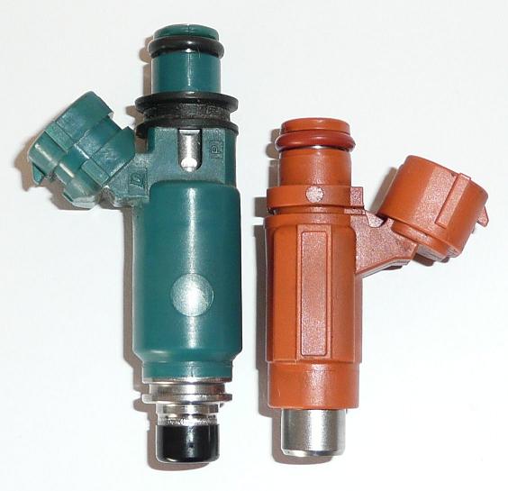

Es gibt mal wieder was neues bzgl. der Problematik dass man bei hoher Drehzahl nicht genug Sprit in den Motor bekam.
Ich habe von R6- Einspritzdüsen auf CBR1000 umgestellt. Die haben mehr Durchsatz und am Stim-Board können die bis ca. 12.000 U/min (mit meinem jetzigen Kennfeld) betrieben werden.
Die CBR-Teile passen soweit in die R6 Gehäuse, haben die selben Stecker, sind aber 13 mm länger (musste daher mit U-Scheiben ausdistanzieren).

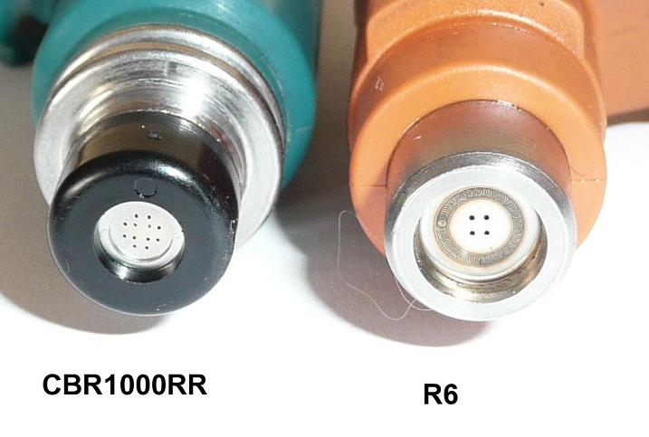

Was definitiv noch besser ist: Sie haben 12 Löcher, die R6 nur 4 ( = CBR Düsen zerstäuben feiner)
Heute sind sie dran gekommen und sie springt schon mal an und läuft. Wenn's aufhört zu regnen kann ich berichten wo die neue Drehzahl-Grenze liegt - denke jedenfalls mehr als die ca. 9500 die sie vorher hatte

Na also, geht doch! Die CBR-Teile sind genau richtig! Bei Vollast und max. Drehzahl (bei mir 9500) haben sie knappe 80% Duty Cycle was genau nach Empfehlung ist um dauerhaltbar zu funktionieren.
Das Kennfeld muss zwar noch etwas nachjustiert werden, aber soweit war das anhand der nominellen Durchflusswerte "umgerechnete" Kennfeld gar nicht schlecht.
Anbei noch ein paar Bilder der Einspritzdüsen.
Man beachte die feinen Bohrungen bei der CBR und die Micro-Schweissnaht bei den R6 Düsen Das ist Fertigungstechnik die fasziniert
- Duesen_R6_CBR1000.JPG (45.74 KiB) 1614 mal betrachtet
- Duesen_R6_CBR1000_Detail.JPG (52.45 KiB) 1614 mal betrachtet
