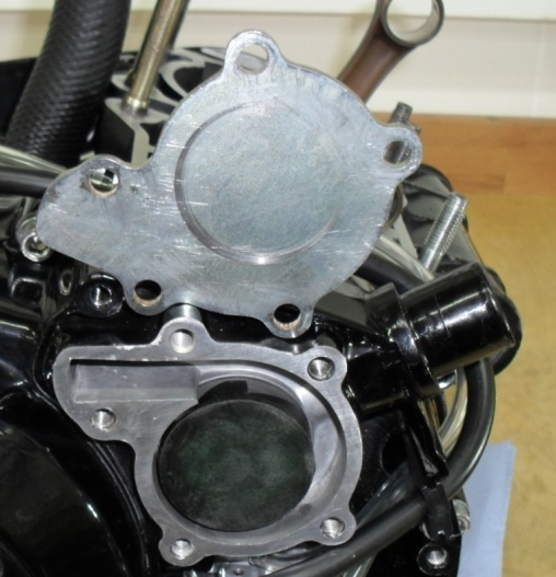

Nächstes Problem.
Jetzt wollte ich den Deckel der Wasserpumpe montieren und hab
gesehen, dass das Pumpenrad schon immer am Deckel geschliffen hat.
Normal kann das ja nicht sein.
Was mach ich jetzt?
Mehrere Dichtungen drunter legen?
Den Deckel ausfräsen?
Wie kann das überhaupt schleifen?
Murx, imma is was.

Schau einmal lt. Teilehandbuch ob alle Teile vorhanden sind.
Ggf. fehlt da eine Scheibe auf der Wasserpumpenwelle die dafür sorgt, dass die Position vom Pumpenrad stimmt.
Dichtmasse glaub ich hab ich schon geschrieben, da verwend ich ThreeBond1215. Mit der habe ich bisher die beste Erfahrung (und ist auch die originale Yamaha Dichtmasse).

- Ansaugstutzen.
In beiden Fällen sollte die Dichtstelle wirklich Gasdicht (unter Druck) sein, sonst drohen Motorschäden.
Bei den Ansaugstutzen dichtet die im Gummi geformte Dichtlippe oft nach so vielen Jahren nicht mehr sauber weil der Gummi nicht mehr so weich ist wie ursprünglich geplant und dann zieht der Motor dort Falschluft.
Aber immer dran denken - mit Dichtmasse sparsam umgehen, die kann auch Motoren töten
