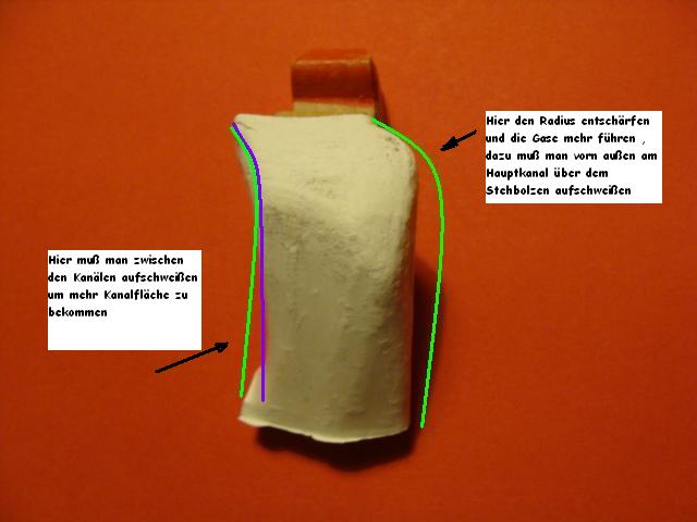

Ok Ihr Spezialisten. Wo liegt den dann nach Eurer Ansicht das Problem bei den Ströhmern?
Ja, das würde mich auch sehr interessieren. :wink:

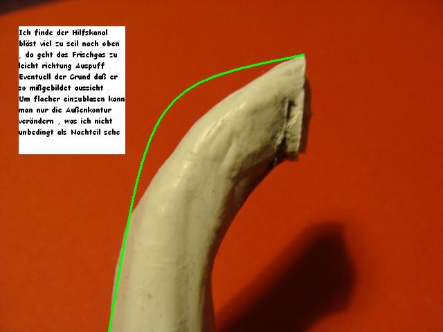

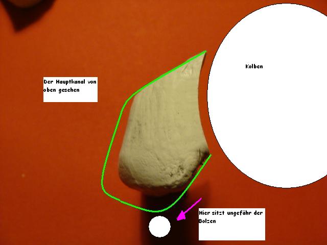

Ich stell mir das ganze so vor :
Gruß Nödel
Hauptkanal in Fahrtrichtung.JPG (39.42 KiB) 1650 mal betrachtet
Hauptkanal Seite.JPG (40.61 KiB) 1650 mal betrachtet
Hauptkanal von oben.JPG (34.56 KiB) 1650 mal betrachtet
Hilfskanal von oben.JPG (33.63 KiB) 1650 mal betrachtet
Hilfskanal von vorn.JPG (40.24 KiB) 1650 mal betrachtet

Die archäologischen Extremente von Nödel sehen recht interessant aus. Habe gar nicht gewusst, das es da innen so katastrophal aussieht. Sieht mir ganz nach einem Flaschenhalseffekt aus. Wie im Weserkies gegossen. Ich erhoffe mir bei dem Ausdrehen der Zylinder eventuell bessere Zugangsmöglichkeiten zu den Kanälen.

Hm ja der Herr Ansorg , hab ich natürlich auch , ob das alles noch auf der Höhe der Zeit ist ? An den RD Zylindern kann man halt nicht viel machen , da ist man räumlich doch sehr begrenzt . Letztendlich sind in den RD Zylindern die Radien doch etwas zu klein , was bei steigender Luftgeschwindigkeit steigenden Widerstand zur Folge hat !?! Und für hohe Drehzahlen sind die Hilfskanäle auch nicht ausgelegt , weil eben zu steil . Da kann man so viel rechnen und überlegen wie man will , letztendlich zeigt der Praxisversuch was geht und was nicht .
Das sind schon leicht bearbeitete 31K Zylinder , die 1WW sehen aber nicht anders aus . Also sind die original noch schlimmer !!
Gruß Nödel

ich glaub die Masse von Luft wird überschätzt, ob die Kanäle nu ideal verlaufen oder einen kleinen Knick zeigen, sollte nicht sooo viel ausmachen.

!Kaum fundierte, rein spekulative Überlegung!
Das mit den flachen Hilfskanälen(=deutlich mehr effektive Fläche) hab ich mir auch schon überlegt, bin aber wegen des geringen Abstands der Hauptkanäle zum Auslass etwas skeptisch. Wenn das Mehr an Masse hinten, den Gasstrom der Hauptüberströmer zu weit in Richtung Auslass bringt wärs schade drum. Vielleicht bringt es ja was im Gegenzug die *Hauptströmer steiler zu stellen*... ja hier bin ich mit meinem latein am Ende
*Gewinn an Schlitzfläche noch vorhanden? Kolbenkühlung Auslassseite beeinträchtigt? Den ganzen Haupt üs oder nur den einlassseitigen Teil?....*
Gruß, ein vom eigenen geschreibsel schon leicht konfuser Florian

p.s.2 Manche Ideen von Ansorg sind inzwischen bestimmt nicht mehr so brandneu oder vielleicht sogar überholt, die Strömungslehre(gleiche Formeln wie heute üblich!), sprich Wandreibung und Ausströmwiederstand sind gleich geblieben.
Muss hier mal Farbe bekennen. So komplex hatte ich die Sache mit der Winkelstellung und den Radien nicht eingeschätzt wie es im Buch ausgeführt wird. Ob das etwas überbewertet behandelt wird???
