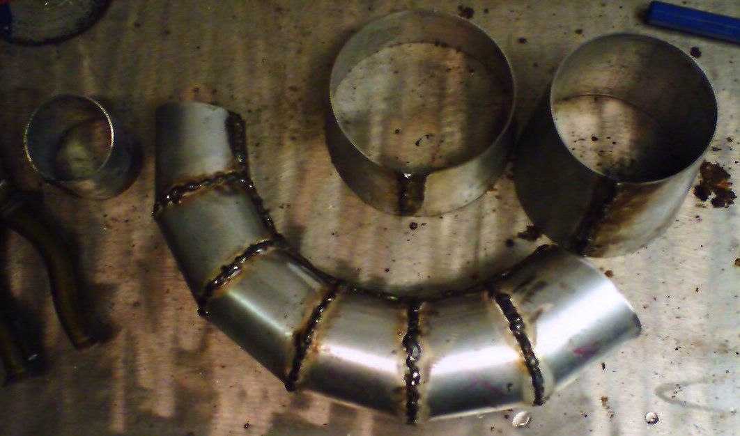

Beitrag von o11i »
so weit bin ich grad (0,8mm V2A):
