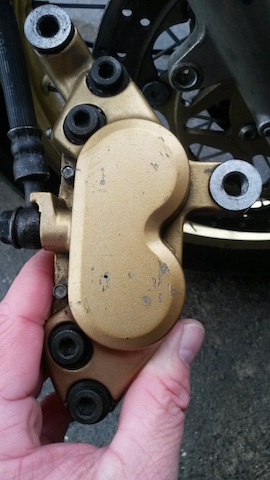

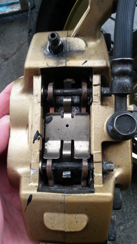

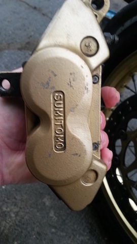

Ich nehme mal an,das sind Original TDR Zangen ?
Ein Kolben war fest. Was hab ich zu beachten wenn ich ein neuen Zangen-Dichtsatz verbaue,zwecks entlüften usw. ?
Die Bremsscheibe ist auch total fest an der Scheibenaufnahme/Nabe. Also ich meine damit,sie schwimmt nicht mehr. Kriegt man sowas wieder gängig oder heißt das eine neue Scheibe ?
Guck mich jetzt erstmal nach einem neuen Dichtsatz um........

@Blausi
Die Floater der Bremscheibe sind mit Federscheiben verspannt, da darf kein fühlbares Spiel sein.
Stulle
Bild[/align]
Und keinen Dichtsatz kaufen, lieber eine bessre spätere YZF (alte R6) Zange kaufen. Passt auch p&p und ist viiiiel besser.Also sowas in rechts, da passen noch andere mit 100mm Aufnahme......oder haben die 120mm?? Dazu passen auch vernünftige Beläge.
http://zweiradbinder.de/Bremssattel-Bre ... rcat-96-02
Ja Holli, das sind die Zangen u.a. auch von der TDM 900. Gibt es auch mit goldenen Kappen, passt dann farblich gesser zur Mopete. ;-)

Danke Stulle,dann ist meine Scheibe i.O. Es ist kein fühlbares Spiel da.
Dann werde ich mal nach einer anderen Zange schauen........
Das schlaueste wäre es wohl den motor komplett aufmachen und zu überholen,dann werde ich diesesn Sommer aber nicht mehr zum Fahren kommen......
Egal, dann sparst Du Dir aber vermutlich weitere Schäden. Die Entscheidung wäre die Richtige.

Bremssattel Bremszange Yamaha YZF 600 R 4TV Thundercat 96-02
und die Bremszange kann ich unbesehen verbauen,heißt die paßt auf Anhieb ohne Änderungen ??
Passen aucnh die TDR-Klötze ?
