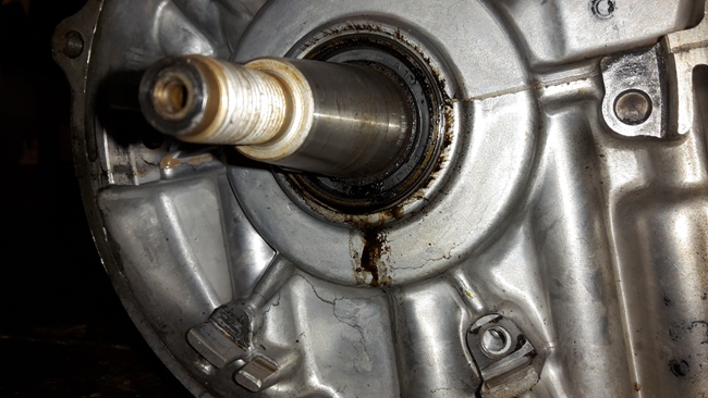

Das erste nicht so tolle, Druckstange der Kupplung undicht, wahrscheinlich durch den Dreck eingelaufen oder der Simmering hat sich eingearbeitet. Leerlaufkontakt ist ebenfalls undicht. Alles im allen jedoch bin ich bis jetzt sehr zufrieden.

Den Leerlaufschalter habe ich schon mal mit Flüssigdichtung behandelt.
Hält schon seit 5 Jahren.

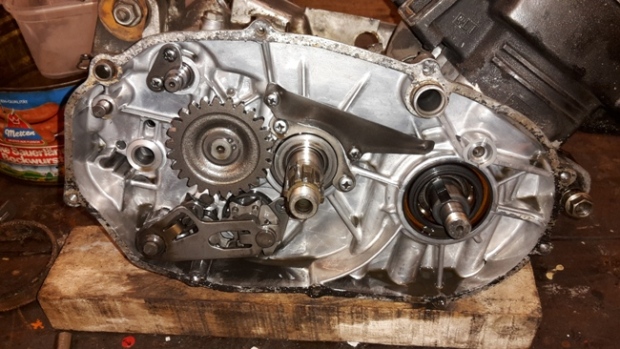

Ansonsten habe ich gestern den kupplungsdeckel abgenommen. Zum Vorschein kam ein Ölpumpenrad mit der Kennung 4l0, also der 350er.
Bilder kommen heute abend
Dass da 4L0 drauf steht ist schon richtig. Auch die 4L1 hat dieses Antriebsrad eingebaut. Der Unterschied liegt in der Verzahnung der Antriebschnecke und dem Zahnrad in der Ölpumpe.
Vorsicht beim Umbau! Wird da etwas vertauscht - 4L0 Schnecke in 4L1 Pumpe oder umgekehrt - dann ist die Ölpumpe hin.

Okay, da habe ich wohl falsch gedacht. War der Meinung die Kennung wäre zu beiden Modellen unterschiedlich. Die Zähnezahl werde ich die Tage mal genau zählen.

Zuerst einmal das Zahnrad der Pumpe, hab ich doch ein Foto von gemacht.

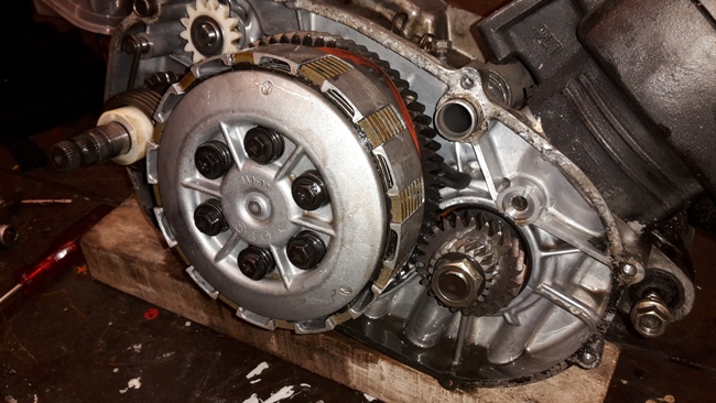

Hier den Kupplungskorb mit der raus gerutschten roten Dichtung und dem undichten Simmering auf der Zündseite

Ansonsten war ich, was die Sache unterm Deckel angeht sehr angenehm überrascht.
Getriebewelle natürlich leicht eingelaufen. Da wird ich wohl die Reparatur von Oldtimer Gilde aufgreifen.

Die gute alte Schaltwelle 8)
Nicht der beste Stahl eben dazu das Gießkannenblechlager :)
Ich hab an meinem Motor das Blechding gegen ein Nadellager
ausgetauscht und hoffe so das auch das Simmering Problem wegen des
Spieles gelöst zu haben ...
Der Andreas Völkel bietet aber auch nen Umbau an...
Heißt er bietet an die Lagerstelle im Unteren Gehäuse anders zu Lagern und die Schaltwelle mit anderem Stahl zu fertigen ...
Zu dem Thema hat aber eben jeder seine eigene Meinung ...
