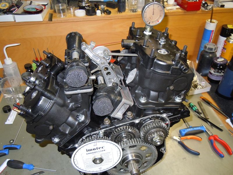

- Stimmt die beiden OT´s sind 3,5 grad auseinander.
- k-DSCN6670.JPG (114.1 KiB) 1860 mal betrachtet

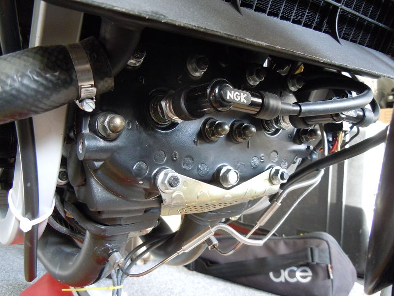

hab mal zwei Videos gemacht wo man die EGT im Einsatz sieht.
Auf dem ersten Video ist zu sehen das der Zylinder hinten links bis zu 680 grad erreicht.
Muss die HD´s noch ändern, würde bestimmt über 700 grad gehen bei 10k U/min.
Leerlauf / Teillast is der rechte hintere bisschen magerer als der linke.
Der generelle Unterschied zwischen vorne und hinten, sind halt die Hauptluftdüsen.....
Warum die hinten ne 1,8 HLD und die vorne ne 1,6 HLD eingesetzt haben... keine Ahnung.
Alles im allem lassen sich die verschiedenen Temperaturen gut erkennen, die Reaktionszeit der Thermoelemente ist ausreichend.

Endlich mal einer der sowas auch mißt an der 500er per Video
Michael...wie weit weg hast Du die Fühler im Krümmer vom Kolben /Kolbenmitte verbaut?
Bei 680° würde ich unterwegs einen Herzkasper bekommen
. Ich würde auch sofort den Killschalter drücken und mir das Kerzenbild anschauen. EGT ist super aber NUR in Verbindung mit dem Kerzenbild. Man weis ja nie so genau, in wie weit diese Auslasstemperatur aussagekräftig ist. Geht man mit dem Fühler näher ran bzw. weiter weg ändert es sofort die Temperatur. Deswegen sehe ich das nur als feine Hilfe in Verbindung mit dem Kerzenbild. Das Kerzenild ist für mich wichtiger. Als Kontrollanzeige ist das EGT aber TOP.
Meine Cagiva Raptor 125 hatte bei ca. 650° EGT schon die vorher VA farbenen Krümmer in blaue Krümmer "umgehitzt". Dann bin ich mit der HD fetter, denn VA ändert nicht umsonst die Farbe.
