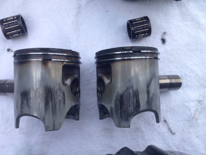

Da ist ja noch alles dran ....an den Kolben :mrgreen: . Also sach nich, das die TDR Dich nicht gewarnt hätte 1-2 mal. Das arme Ding :wink: .
PS: Ich sehe originale Yamaha Kolben. Steht innen ART drin....sehe ich durch die Wand 8)
Beiträge: 7496
Na die Kolbenbolzen sind ja auch schon gut in der Farbe :-) Fördert die Pumpe noch genügend Öl?

Das dein TDR Motor vermutlich an Oelmangel/Überhitzung gestorben ist wurde hier ja schon gesagt.
