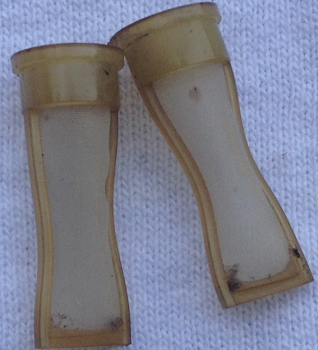

Ich denke auch eher an Spritmangel. Da muss man eben mal die Gaser säubern, vor allem das Sieb im Vergasereinlauf. Da , wo der Benzinschlauch auf den Gaser gesteckt wird, verbirgt sich original son doofes feines Sieb. Das hatte schon immer einige Kolben getötet, das verstopft mit der zeit, geht zu und kostet Kolben. Gehört schnell in den Müll. Foto unten.

Vergaser sehen innen nicht schlecht aus, nicht das Geringste zu beanstanden. Die waren auch (anhand der Schraubenköpfe) schon mal auf ... vor 2 Jahrzehnten. Verstopft waren die Kühlwasseranschlüsse ... hat aber nichts mit dem Symptom des plötzlichen "Magerlaufs" zu tun. Die Siebe waren wohl anhand des zusätzlichen Spritfilters zwischen Tank und Vergaser nahezu jungfräulich.
