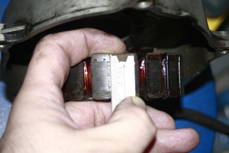

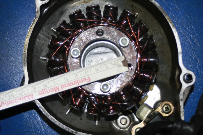

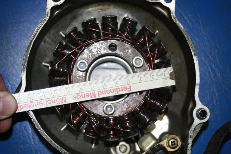

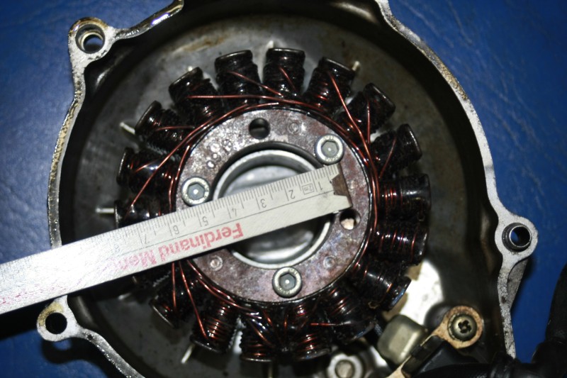

Yep .. ich werde das mal am WE nachmessen und Fotos machen.
Gruss Uwe
Hier jetzt die Bilder mit Maßstab.
FZR 600 (3HE) LiMa Bj. 1991 ...
Ich hoffe es nützt etwas ...
Dicke des Stators ca. 28/29 mm

Ausßendurchmesser ca. 114 mm
Innendurchmesser ca. 42 mm
Lochabstand ca. 48 mm

Besten Dank Uwe,
Deine Messungen sind gleich wie bei dem Kollegen von Ebay bis auf die Dicke des Stators. Er hat mir was von 31 mm geschrieben, bei der RD haben die dicken Ladespulen 27 mm, das könnte unter Umständen passen. Ich bestelle mir jetzt einfach mal so ein Teil und probier es aus.
