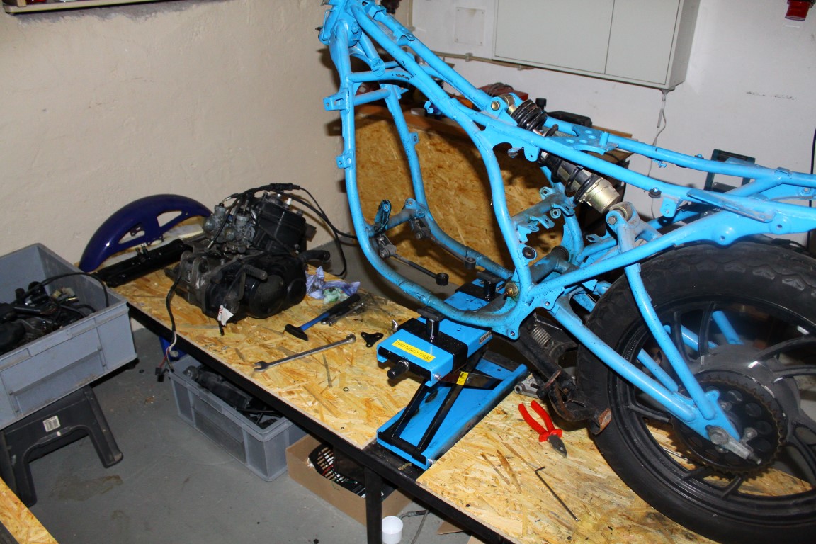

Das Herz ist herausgerissen und der Rahmen ist nun fast blank......

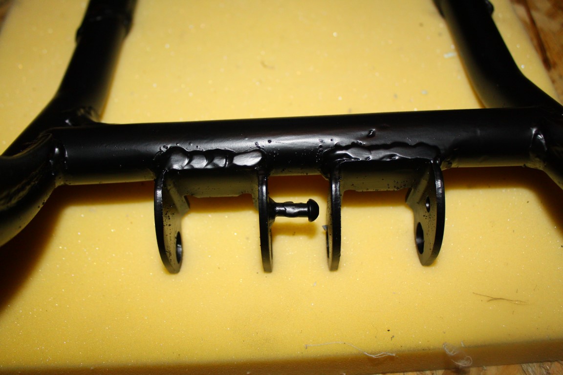

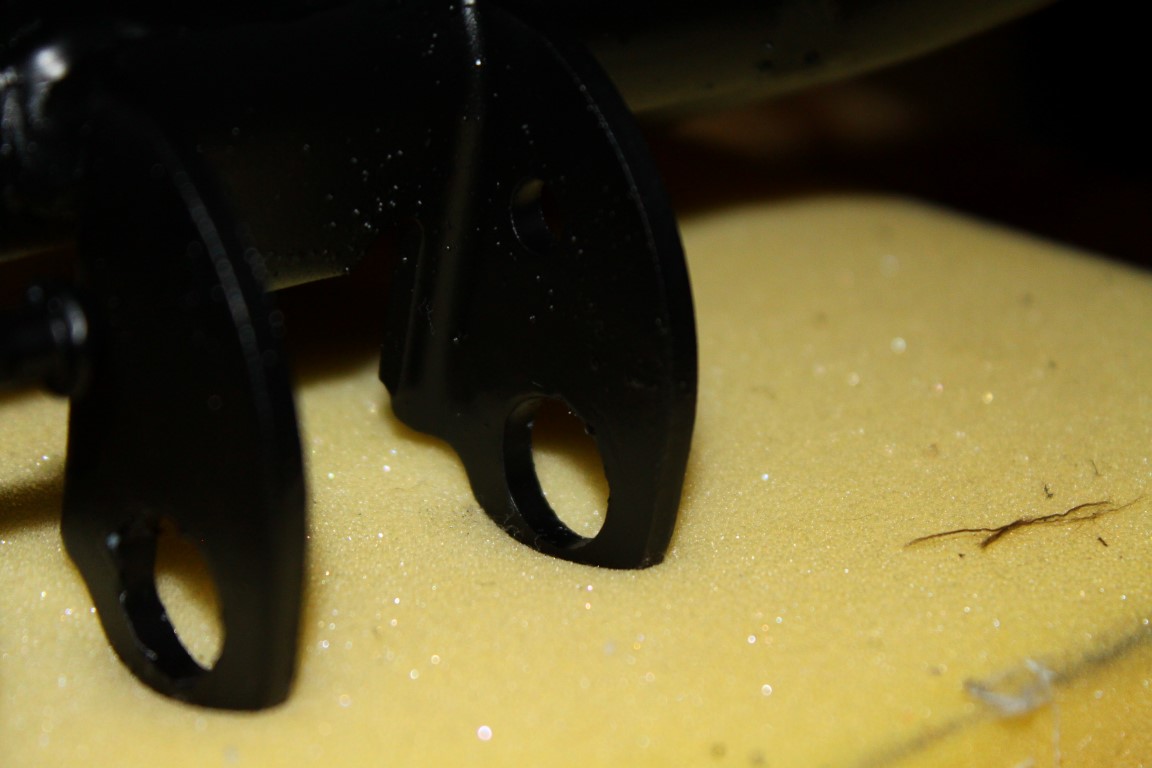

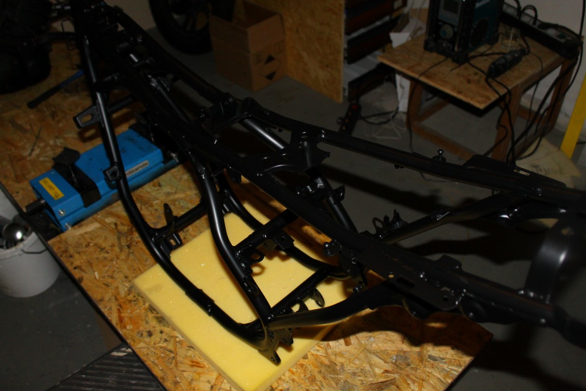

So der Rahmen hat seine Schwule Farbe verloren und hat RAL 9005 matt verpasst bekommen.
Vorher wurden noch die Schweissversuche meines Vorgängers (die waren böse) an der Aufnahme des Hauptständers so gut es ging entfernt.
Im gleichen Zug hab ich die Bolzenlöcher Aufgeschweisst und neu Verbohrt.
Die waren ausgenudelt und hatten gut 3mm Luft....

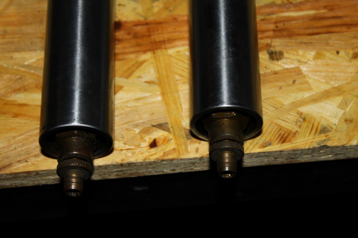

Frage an die Meister.
Haben meine Tauchrohre eine Verstellung? Sind die Original?
Im Handbuch finde ich nix.....
