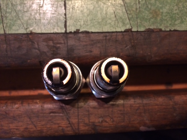

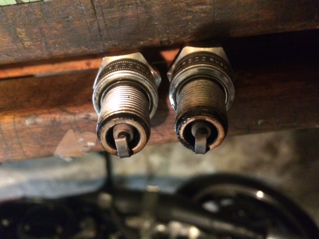

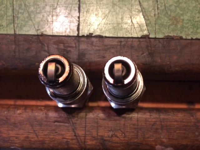

Die Kerzen von Bosch halten in der Tat länger/besser als die NGK. Bei gleichem Vergasersetup ca. 100Km dann war aber auch hier die linke wieder platt. Danach habe ich ein bisschen mit der Nadelhöhe gespeilt und habe diese nun auf 4 von oben gesetzt.
Ich habe jetzt nur noch das gefühl das Sie untenrum etwas fett läuft hoffe das über die CO schraube in den Griff zu bekommen. andernfalls muss ich hier nochmal etwas tauschen.
Die Kerzen sehen jetzt ganz gut aus, wobe die Linke immernoch etwas dunkler ist als die Rechte. Beide Kerzen haben aber einen leicht feuchten Rand und eine schön trockene Electrode.

Hier nun die Bilder:
Bild 2 ist leider verdreht...
- Kerzen WR3CC Bild 1
Rechte Kerze ist auch von der rechten Seite.
Laufleistung ca. 60 KM - Foto 1 Kopie.JPG (97.84 KiB) 864 mal betrachtet
- Kerzen WR3CC Bild 2
Rechte Kerze ist auch von der rechten Seite. - Foto 2 Kopie.JPG (106.1 KiB) 864 mal betrachtet
- Kerzen WR3CC Bild 3
Rechte Kerze ist auch von der rechten Seite. - Foto 3 Kopie.JPG (109.61 KiB) 864 mal betrachtet
Alles was leichter aufgeht an Membranen erzeugt im Vergaser weniger Unterdruck, die Düsen müssen deswegen meist vergrößert werden. Das kommt aber auf den "ausgeschlagenen" Zustand der montierten, alten und ausgenudelten Vergaser an.
Nun ist es in der Regel so, das man gerade untenrum bis in die Mitte mit dem Setup fetter werden muss. Nicht viel, aber etwas.
Bei hohen Drehzahlen fetten diese Membrane durch die Bank wieder leicht an bzw. verhalten sich so wie original, magern aber keinesfalls ab.
Bei hohen Drehzahlen jenseits der 9500-10.000 taugen die aber nichts mehr was den Leistungszuwachs anbetrifft (ganz schlimm die originalen TZR 250 Membrane).
Man muss also wie immer je nach Motor mit dem Setup reagieren.
