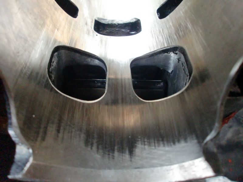

Mir ist aber etwas völlig Anderes aufgefallen, und das sieht bedenklicher aus. Die Zylinder sind stark eingelaufen, und das nach erst 3000 km. Da habe ich absolut keine Erklärung für.
Ich hatte die Zylinder damals extra zu einem Kumpel mitgenommen, der über die entsprechenden Meßzeuge verfügt. Die Zylinder waren exakt auf die vorgegebenen 6 Hunderstel geschliffen.
Ich fahre aber in letzter Zeit Mischung. Ob 1:50 zu wenig ist? Die Kerzen sind eigentlich zu dunkel. Eher hirschrot als rehbraun. Also zu mager läuft er nicht.
Die Auslassseite sieht ähnlich aus. Aber nicht ganz so krass. An den Seiten (wo die Kolbenbolzenenden hinzeigen) sieht es wie unbenutzt aus.
Das Getriebe sieht erstmal unauffällig aus. Aber die kleinen, innenliegenden Lager machen Geräusche, die dazu passen würden.

- Ebenfalls der Linke. Sieht schon krass aus in dieser Perspektive.
- zyl2.JPG (342.81 KiB) 1318 mal betrachtet
- Linker Zylinder, Einlassseite.
- zyl1.JPG (327.91 KiB) 1318 mal betrachtet

Sieht vielleicht nicht so aus wie Du Dir das vorgestellt hast, aber nach meiner Meinung ist das schon so OK.
Der Kolben hat garnichts an Laufspuren und der ist weicher als die Zylinderwand. Kann also kein Dreck oder sonstiges sein.
Ein wenig könnte man meinen, das der Kolben das Öl abstreift. Aber den haste ja nicht spitz gemacht.
Fahr den mal weiter und ich schwöre Dir da unten wird es so blank wie ein Babypopo. Ich habe Nullmaß-Zylinder da die mehr als 30.000 Km gelaufen haben......alles aaaaalglatt außer wie Du sagst mittig....da stehen noch teilweise die Honspuren

Haben die Kolben vielleicht ein bißchen gerieben? Kaputt sind die Zylinder aber nicht.
