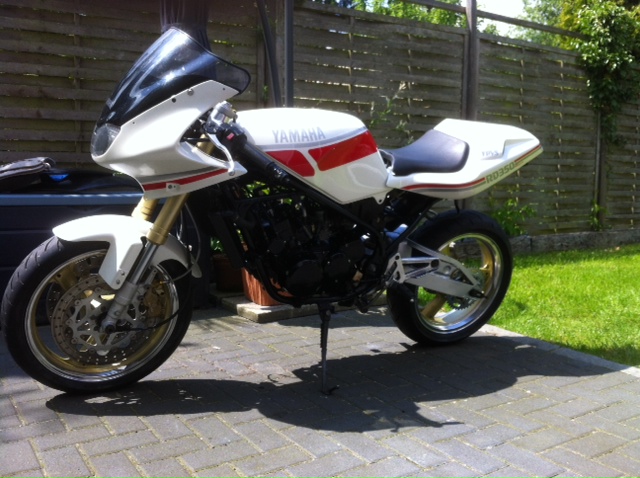

Lackerung fertig. Anprobe :)

Ist jetzt hinten auch was höher. Es geht sehr langsam voran, da für fast jedes Teil eine individuelle Lösung notwendig ist. Nun kommt meine Lieblingsbeschäftigung Elektrik :(. Vielleicht kann mir jemand weiterhelfen. Nachfolgend zwei Fotos, eines Verkabelung fürs Zündschloß das andere für Scheinwerfer. Die weissen Stecker sind die der SZR, wo kommt was hin? :shock:

Was dem Umbau jetzt noch fehlt ist ein Bug in weiß mit Yamaha Aufkleber. So ein Bug wie die 31k hat. Optisch ist der Umbau etwas "leer" untenrum, vielleicht auch durch die wuchtige Lampenverkleidung. Da fehlt noch was. Bei Bedarf....ich habe noch einen nagelneuen Nachbau-Bug, der ist minimal größer als der 31k Bug. Könnten wir mal dran halten, der sollte man an meinen Umbau kommen.
Ungefähr so stelle ich mir das vor, musst Du aber wissen 8) :
http://img140.imageshack.us/img140/1220 ... oredd1.jpg
http://img861.imageshack.us/img861/9319 ... ighter.jpg
http://motorbike-search-engine.co.uk/cl ... s/YPVS.jpg

murphy
Beitrag von murphy »
hallo milun
du kannst auch das zündschloss
von der RD nehmen
passt mit längeren schrauben in die szr aufnahme rein
und da du eine scheibe fährst
sieht man den kleinen spalt nicht
ps aber was machst du denn mit der kettenradaufnahme
und dem ritzel
an meinen 2 umbauten fluchtet alles
ohne änderungen (plug and play)
hast du andere komponente verbaut
gruß ralf
pps alles andere sieht doch schon tippi topi aus :-)
bis auf die scheibe finde ich sehr wuchtig

das Zündschloss habe ich von der SZR übernommen mit kleinen Änderungen passt das ganz prima. Habe auch schon überlegt die Scheibe etwas zu kürzen, warte aber noch ab bis alles fertig ist. Meines Erachtens nach fluchtet die Kette nicht. Der Versatz beträgt 16mm. Vorne am Ritzel habe ich 6mm und hinten an der Aufnahme auch 6mm rausgeholt. Wobei hinten auch noch etwas mehr drin ist, ohne das die Kette zu nahe an den Reifen kommt.
