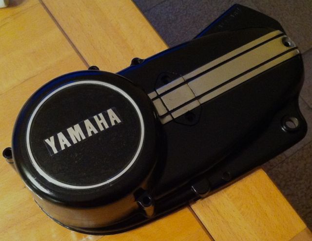

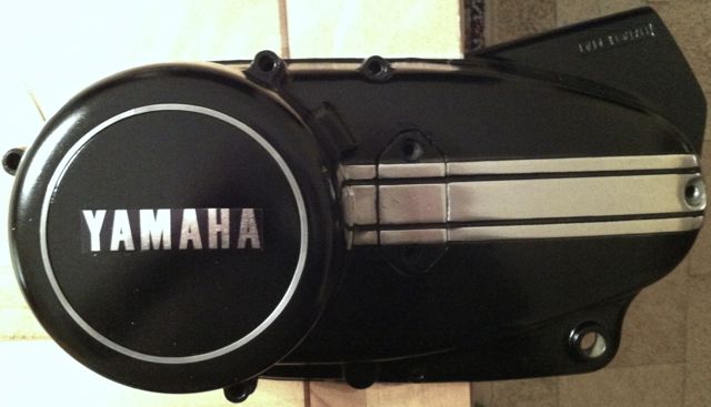

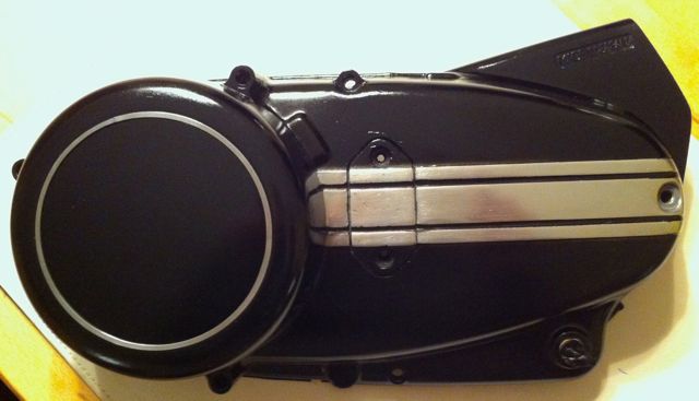

die Buchstaben ausschneiden und gerade plazieren ist praktisch unmöglich. Die Schneidplottervariante ginge, aber es geht mir darum es preiswert und mit Hausmittel hinzubekommen.
Motordeckel
Mit aufgelegter Schrift
Motordeckel
Motordeckel

Habe mich letztlich für folgende Methode entschieden:
1. Schriftzug auf selbstklebende Transparentfolie drucken
2. Schriftzug auf selbstklebende Chromfolie kleben
3. Schriftzug ausschneiden und auf Deckel kleben
4. Ring aus gewalztem Lötzin mit Felgensilber lackieren
5. Ring in die Deckelnut einlegen
6. Das Ganze mit einem kreisrunden Stück Selbstklebender Transparentfolie überkleben.
Und so sieht es dann aus.
Fränki
Fertiger Seitendeckel.
